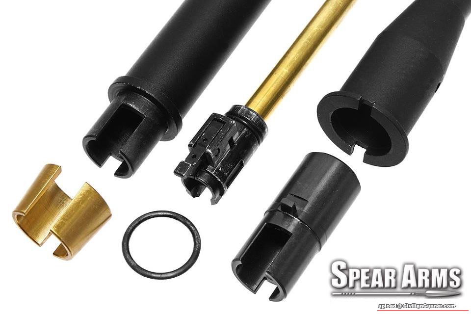

我就係用 ( AGE骨 + 用原裝外管 ) 加呢件
原帖由 Thanato.S 於 13-11-2016 12:30 發表
外管好似要加舊野先用到WA外管
不過用番原裝外管都得?
換骨好似係真槍數?定好似WE咁要用ptw數?
圖片附件: Adapter_Ring.jpg (14-11-2016 13:51, 12.89 KB) / 該附件被下載次數 287

我裝IN0個條管同槍身牙無乜虛位.裝V記個條管個基坐有少少長度唔夠未緊貼槍身牙,但仍可裝緊
或者用埋佢份墊片咁實包安心
其實支支槍換鋼管都係為鋼個種質感,重量同硬淨程度其次, 灰銀色易生鏽既鋼管不如用返鈻管仲好夠輕
如果玩軍版又全鋼前節又PEQ又電筒係即時重好多唔啱落場要諗諗喎
玩馬記主力落場都係短鈻管粟米筒加民鏡最實際
圖片附件: Spear-Arms-Steel-Barrel-Nut-Adapter-For-Marui-M4A1-MWS-GBB-700x521.jpg (15-11-2016 08:26, 97.1 KB) / 該附件被下載次數 356
http://www.wargamehk.com/cgf/attachment.php?aid=254497

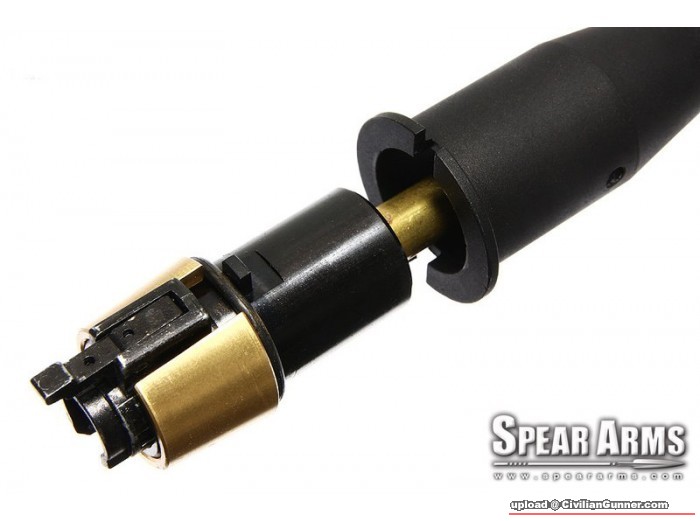

其實係咪adapter係鎖條管 個barrel nut變左鎖個adapter呢?
作者: gainax    時間: 16-11-2016 06:39     標題: 回覆 58# 的帖子
個nut照舊鎖管, adapter只係套落去外管入面定位搏長個基坐好似圖咁只係套多一個鋼件接上
圖片附件: sarms-tm-marui-02_4_mark-2.jpg (16-11-2016 06:39, 78.26 KB) / 該附件被下載次數 356
http://www.wargamehk.com/cgf/attachment.php?aid=254528
