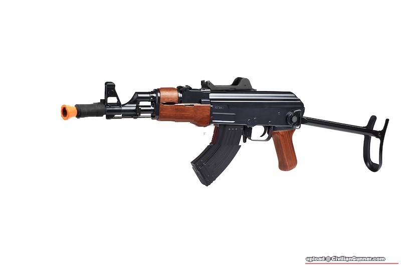

咁岩既,我個盒太細,我都縮短支AK,不過小弟不才,搵咗CGF另一位DIY高手幫手
圖片附件: AK.jpg (13-11-2016 23:52, 151.8 KB) / 該附件被下載次數 203

作者: sovietarmy2012    時間: 14-11-2016 01:54
原帖由 kenhttp 於 13-11-2016 22:38 發表
自己創作改款都唔及仿真DIY多功夫,自問能力不足,興趣亦唔係仿真,所以幾乎每次DIY都係自創改款
DIY精神係自己動手...仿吾仿真多吾多功夫都係其次
有時自創仲考心思
以前支ak示意圖:
亦見過人將MP5+M16
[ 本帖最後由 sovietarmy2012 於 14-11-2016 02:04 編輯 ]
圖片附件: AEG023-TM-1L.jpg (14-11-2016 02:04, 32.48 KB) / 該附件被下載次數 267
http://www.wargamehk.com/cgf/attachment.php?aid=254453
