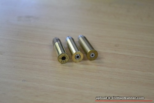

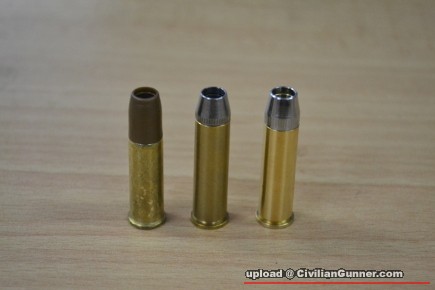

作者: 屈濕    時間: 9-12-2016 14:19
頭先用左三粒唔同WG原裝彈係公司試
彈底氣孔由大至細排,膠頭個底氣孔最大
原裝膠頭︰1-1.2J
(新款)原裝鐵頭︰0.9J
(舊款)原裝鐵頭︰0.26-0.32J --->試左三槍都係咁
新個個氣孔只係細舊個隻少少,但係就相差咁多
轉頭有相
[ 本帖最後由 屈濕 於 9-12-2016 15:21 編輯 ]
作者: 屈濕    時間: 9-12-2016 15:24
原帖由 屈濕 於 2016-12-9 14:19 發表
頭先用左三粒唔同WG原裝彈係公司試
彈底氣孔由大至細排,膠頭個底氣孔最大
原裝膠頭︰1-1.2J
(新款)原裝鐵頭︰0.9J
新個個氣孔只係細舊個隻少少,但係就相差咁多 ...
相已補
