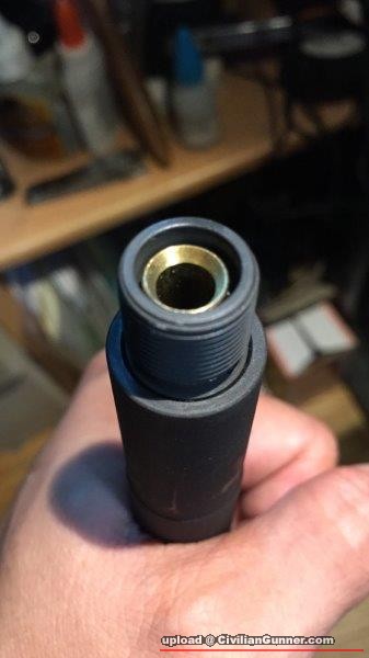

作者: dogjumpjump    時間: 5-12-2016 15:47
原帖由 gainax 於 5-12-2016 15:16 發表
而家都已經好勁 不如去盡小小用510mm601管?
日廠冇pd!就係P記(L廠)最靚了,但而家好少見日廠出咁長唔知係味驚過火
455係MK12最盡的長度,因為再長就會出咗個火帽,好樣衰,除非長期唔扭個消聲出來就可以。
其實我都見好多廠有出管, 如海上之神呀等等,  但無寫明比MWS用, 唔敢買。 我當然都想買日本仔管, 貴少少, 但有保証
[ 本帖最後由 dogjumpjump 於 5-12-2016 15:49 編輯 ]
圖片附件: 檔案_004.jpg (5-12-2016 15:48, 33.64 KB) / 該附件被下載次數 382
http://www.wargamehk.com/cgf/attachment.php?aid=255448
作者: gainax    時間: 5-12-2016 15:56     標題: 回覆 19# 的帖子
一於加滅聲搏長玩"準"佢
反正手上仲有支455可以用返改返短容乜易, 一吋長一吋強

好有機會過火..
原帖由 stevenyu2000 於 5-12-2016 16:13 發表
I use Maple Leaf CrazyJet 410mm 6.01 , its good
我見到有比WE 或AEG, 唔知啱唔啱
http://www.wgcshop.com/products? ... =&view_choice=b
作者: ayaka    時間: 5-12-2016 18:42
原帖由 dogjumpjump 於 5-12-2016 16:50 發表
我見到有比WE 或AEG, 唔知啱唔啱
http://www.wgcshop.com/products? ... 55mm&search=spe ...
睇落係係同其他GBB管一樣
L牌MWS管
RAVEN WE SCAR管
作者: gainax    時間: 5-12-2016 20:05
原帖由 ayaka 於 5-12-2016 18:42 發表
睇落係係同其他GBB管一樣
L牌MWS管
RAVEN WE SCAR管
http://shop.eh ...
爭好遠。。個切口
