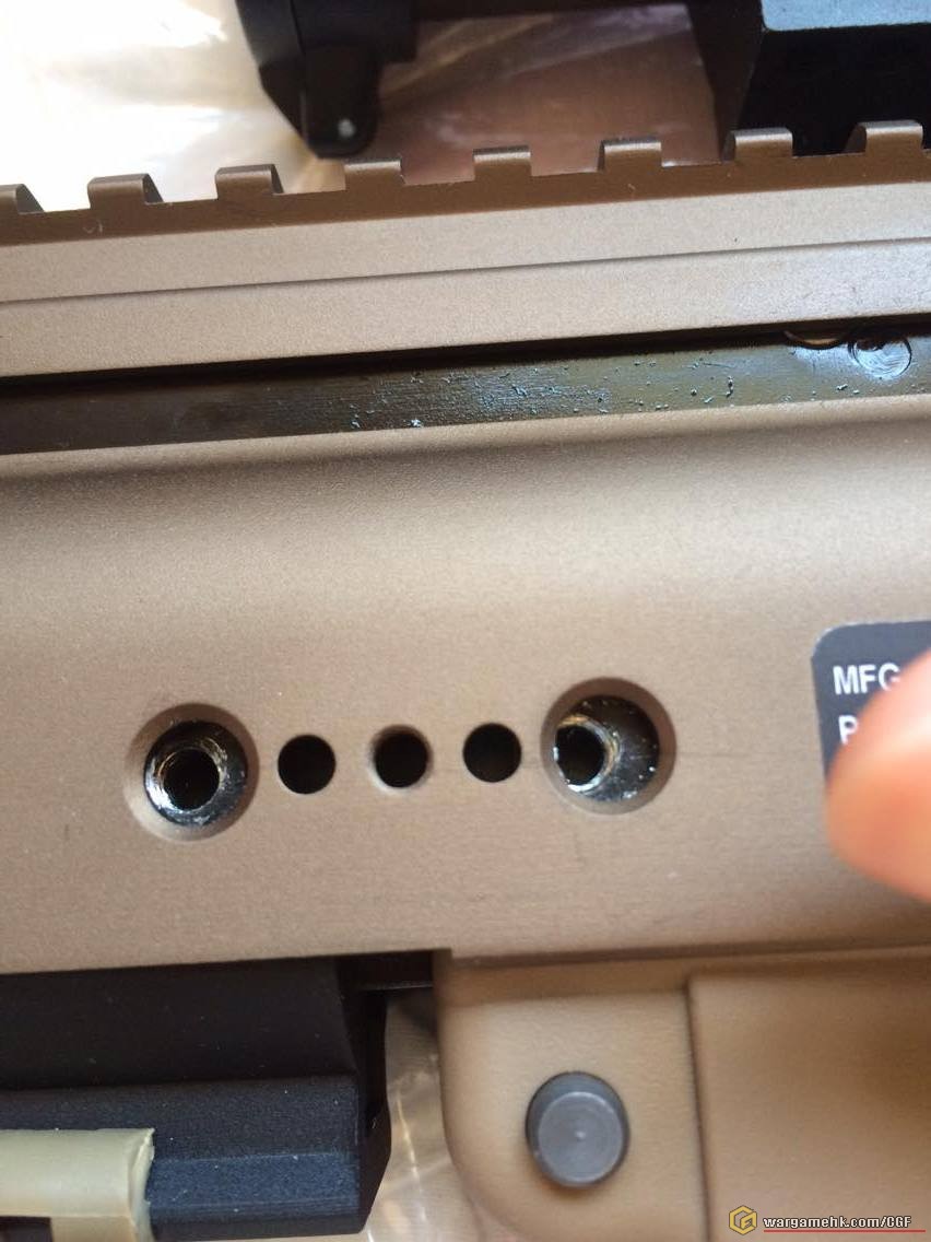

玩過we scar l/h gbb既都知we scar槍管座好易撞到走位
小弟枝we scar h打左兩匣已經走位
本身諗住鬆開4粒槍管座螺絲 打返條管入去再重鎖一次 槍管座都係好易走位
係收緊螺絲期間 一粒螺絲比我收得太緊 搞到粒螺絲空轉 收唔緊亦鬆唔出
請問呢個問題可以點解決?
至於槍管座走位問題 我諗左兩個方法 但唔知可唔可行

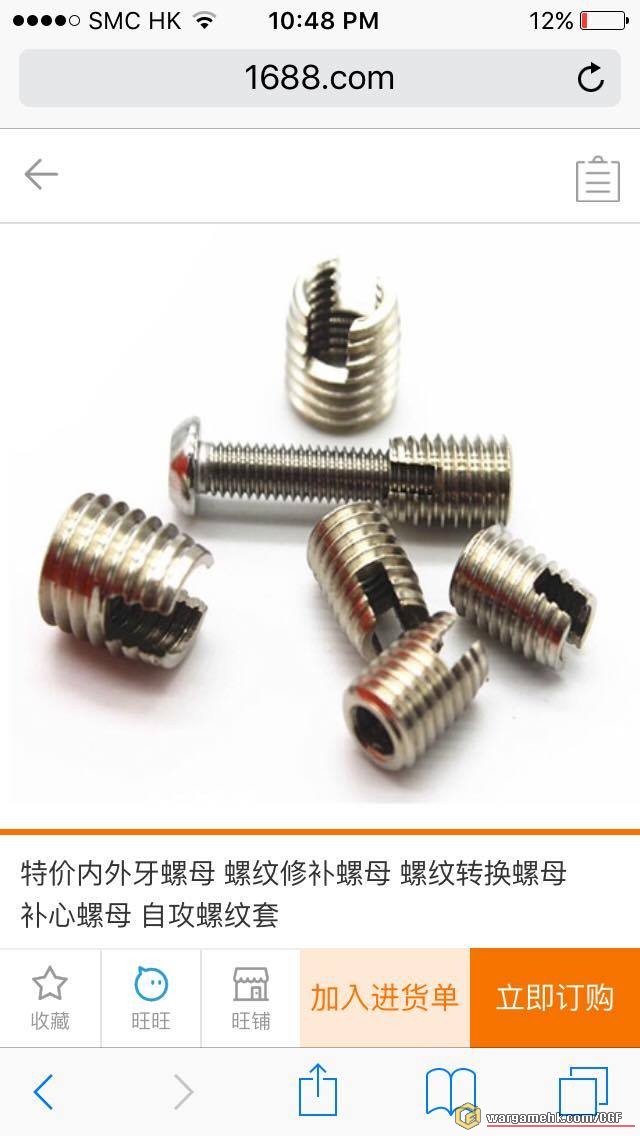

1.攻牙開m8 再用m8轉m5螺絲托(下圖) 再收返原裝螺絲 但問題係更大既螺絲窿會唔會更易死呢?
2.買真品scar 16s/17s 螺絲 買埋個螺絲座 問題係真品野係咪多數都用英制螺絲呢? 另外螺絲空轉個窿係咪已經唔可以再用呢?

作者: gainax    時間: 3-4-2017 00:15
即是佢個槍膛只係靠縲絲固定冇條pin穿過2面固定?
作者: jn_jona    時間: 3-4-2017 00:22
原帖由 gainax 於 3-4-2017 00:15 發表
係啊 真鐵都係咁上下
但當然真鐵既物料好好多 設計亦穩陣d
作者: gainax    時間: 3-4-2017 00:51     標題: 回覆 3# 的帖子
上身入面應該有固定位定死唔會走位,我們照跟真鐵固定方式照道理一樣唔會走位,會唔會係上身固定槍膛位有虚位所以搞到移位? 如是拆返粒螺絲出黎可能要墊返個虛位再用粗身螺絲加強返先ok了
作者: jn_jona    時間: 3-4-2017 01:03
原帖由 gainax 於 3-4-2017 00:51 發表
scar槍身上面黑色果舊膠就係barrel screw support
we同真鐵原理差不多 但結構上真鐵既好好多 所以我先諗成組換
但有兩個問題 一係真鐵唔知行咩制螺絲 如果英制就死得 二係問題出係槍管座物料太林 換了打兩打變左個螺絲窿死
所以先諗攻個大窿會唔會分散左d力呢
作者: gainax    時間: 3-4-2017 01:29     標題: 回覆 5# 的帖子
支野咁快有疑難
如是固定問題唯有改個固定螺絲,或你唔怕肉酸直頭揾位開窿一條pin打横穿過槍身固定槍膛, 咁你想佢再移位都難
用料問題如佢冇出補品咁幾難解決, 真品黑色個件野啱我們用?

有d人話打彎左條螺絲 我諗用方法一應該好d同平d
同m8螺絲套一次過收緊個身同槍管座 再摟返原廠粒螺絲落去裝飾
我應該遲下拎去比師父睇睇下做唔做到 因為我冇工具同手藝 如果做到既話應該唔會再走位了
作者: werewolf319    時間: 3-4-2017 06:11
我用m5*10mm平頭螺絲代替圖中032,040,041
平頭螺絲同槍身螺絲斜口貼合固定,但亦有些凸出1mm左右
之後cut原身螺絲,用AA膠貼回黑色果舊膠及金屬橋洞內

作者: jn_jona    時間: 3-4-2017 16:26
原帖由 werewolf319 於 3-4-2017 06:11 發表
係咪由槍身入到槍管座只有10mm呢?
因為我見到m8轉m5粒野岩岩好係10mm 如果係既呢個方法應該可行
師兄果個方法我係arms 見過 可行性都高 請問換左係咪冇再走位呢?

作者: katotaka    時間: 3-4-2017 18:29
我都係咁整,M5x10 平頭,係成粒連頭 10mm 長
槍管座就用 M5 tap 整過,尤其舊槍打過條螺牙有機會唔靚
要留意最遠槍咀那一粒(41?)會夾到 hop 座,我再磨短少少先裝
由於 M5 螺絲唔係收到平時入個上身度,所以水滴形舊膠同條橋背面就掘少少空間俾佢
原本星螺絲就斬短黐返上去
作者: jn_jona    時間: 3-4-2017 18:54
原帖由 katotaka 於 3-4-2017 18:29 發表
http://i ...
'槍管座就用 M5 tap 整過'
即係用返m5攻多次?
因為我已知其中一個窿死死 依家點螺絲空轉緊 收唔緊 鬆唔到
最後我都係搵師兄搞 佢一定諗到方法鎖緊 但就保留唔到外觀
師兄個方法外觀上都唔見影響 但仲有冇走位?
另外師兄話41號會夾住hop up座應該問題不大? hop up座原本就係比槍管座夾實?

作者: katotaka    時間: 4-4-2017 00:35
原帖由 jn_jona 於 3-4-2017 18:54 發表
'槍管座就用 M5 tap 整過'
即係用返m5攻多次?
我拆個槍管座出來,扭粒 M5 入去感覺唔太對路,用 M5 攻去行佢發現刮了不少金屬碎出來,行完順入
咁就麻煩了,可能真係搵粒大 insert 收入去再收螺絲比較穩陣,或者落三斤配過
唔覺再有發生,我相信可以話係解決了
佢未收緊槍管座同上身就已經掂到個 hop up,如果掂到少少應該冇乜大問題,但就咁收 M5x10 入去就會擠壓到個 hop up
另外底橋兩粒長螺絲都有機會出現類似情況,不過係直接擠壓內管

作者: mashymre    時間: 9-4-2017 13:35
如果想簡單D
直接換M5 X 16羅C上住就得
前面最好都換埋
好似用m5 x 12
因為賣左唔係好記得
