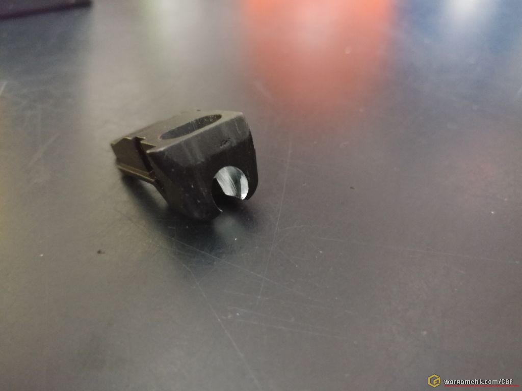

須把kwa hk45隻匣含彈位內部磨一點,
目的把bb彈固定位置升高一點,
這樣飛機就不會壓低粒彈和不會傷飛機撞彈位
左kwa 右vfc
[ 本帖最後由 king6 於 11-7-2017 21:48 編輯 ]

作者: Kwind    時間: 12-7-2017 16:05
但咁樣修高完個位
隻匣仲用唔用得返落支KWA度呢??
作者: king6    時間: 12-7-2017 21:02     標題: 回覆 3# 的帖子
試左無問題
作者: yfw2000    時間: 13-7-2017 01:12
多謝分享
作者: rYaN    時間: 13-7-2017 03:27
試到係WORK試上到彈,但係好似冇咩力水咁,同原廠差好遠
[ 本帖最後由 rYaN 於 13-7-2017 03:31 編輯 ]
作者: king6    時間: 13-7-2017 04:21     標題: 回覆 6# 的帖子
但我試又冇乜古怪嘢,而且幾爽下,唔通水水唔同
[ 本帖最後由 king6 於 13-7-2017 04:22 編輯 ]

作者: enzo    時間: 13-7-2017 20:11
今日改左。
操作正常,拆過冇爛嘢。
45用得返。
我之前係用45C個彈咀換落45匣。
拎過去outdoor 測驗,操作正常,彈道遠直。
p.s. 45匣比原裝45C匣,用0.2BB、topgas大力0.1J。
估計出氣膠厚少少,密氣好d。
作者: enzo    時間: 13-7-2017 20:15
補充⋯
今日改完覺得打出嚟冇咁爽。check 下,原來拆左幾次嘩先佬及出氣膠有少漏氣。
整返又嘭嘭聲
