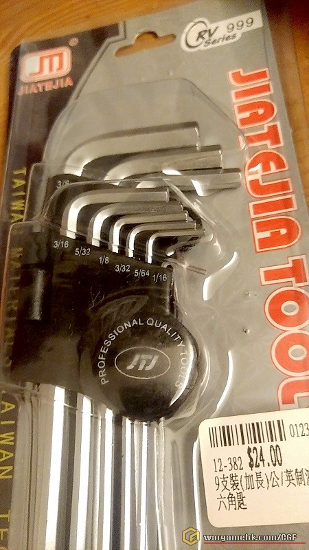

作者: olw0978    時間: 4-9-2017 06:38
原帖由 SHESHECHOCHO 於 14-8-2017 00:53 發表
師兄,有冇打錯,0.93吋,好大支,成吋粗。我想應該係0.093吋,即3/32,廣東道五金鋪大把。
多謝師兄提示,尋日出左鴨記,發現 3/32” 六角匙並不如想像中難找,只是沒有單枝賣,要一套買。
也罷,反正亦不貴,$24/套。晚上終於可以把彈匣拆開,今後 Prowin Glock 長匣也可以修理換 o-ring 了。

作者: 返品不可    時間: 23-12-2018 11:53
3/32=0.09375x25.4即是=2.38125的同尺吋而巳,可以match到美制4-40unc縲絲了
