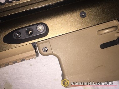

之前有見其他師兄用用返星字螺絲方法整過,我用同樣方法試整,但唔得
(36.45 KB)
21-8-2017 02:11
會係裝下身時唔岩位入PIN,試過硬打入去插到匣,但都會溜氣同好多問題
搞左好耐都唔得
(30.72 KB)
21-8-2017 02:11

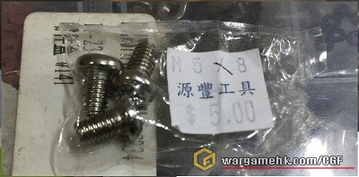

咁之後去鴨記買左M5x8,
(28.06 KB)
21-8-2017 02:11
因為m5蟔絲細上身個洞小小,所以會有虛位比佢走前,咁再裝返下身時就會岩岩好,
https://youtu.be/Jj5xBJyg2pE
唔明既師兄可以睇片,希望可以幫到大家

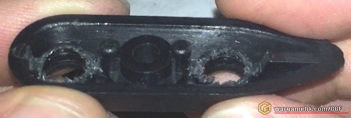

21-8-2017 02:25
同埋如果想用返原裝舊膠,下面要剪少少,
如果要遮返個洞都係用返上面師兄個方法用AA膠痴個原裝粒螺絲上去
