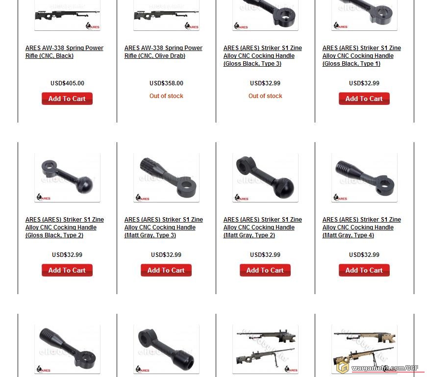

作者: Dave    時間: 26-9-2017 10:06
原帖由 gainax 於 26-9-2017 00:53 發表
e記連agn骨都加cnc先鑄後切都計實多
前面一早講左cnc料我意思係6/7字鋁料,如先鑄後切同大陸雜質不名料都計黎誤解我意思咁無計,
再執著字面撟枉過正無人再想入黎傾計不如傾返正經野啦 唔明cnc料一詞可以引起 ...
都係果句,g 兄可能玩開的範疇係靚鋁身,覺得cnc 都係6061 起跳,也不是不難理解。
但事實上cnc 工件( 玩具 ) 很多都是不明金屬,就算鋁料都不一定是靚野,cnc 同 靚料或者可以分開兩件事來睇。
以事論事而已,love 兄果d 數字意思很簡單,就是隨便搵個玩具online store ,打cnc 搜索,其實寫明6061 的cnc 件只占少數,
其他多都是不明金屬,但如果我是商人,用得起6 系靚料,打死都寫埋上spec 吧... 通常只有流流地的料先唔會寫咁明。
餐廳賣黑毛豬肉一定寫,隔夜臭豬扒沾粉醬炸番香一定不會說 ,商業常態吧。
事實是越辨越明白,也不一定要甚麼和而不同,在下所知的亦不一定全對,G 兄亦一樣,多談有益,也不會話傾多兩句就影響FORUM 風氣嚇到新手唔敢入吧。
要防的只是有些有心人到處派帽,又話批鬥又話惡性本質,甚麼人品看見甚麼事物,在下跟G 兄談話也不帶有惡意,本人說話直白中帶點口臭已非一日之事,
望見諒也。
至於有些大師傅話甚麼鋅合金不會CNC,只能說以前或者係,但今天是 2017 年了,工業進步下,鋅料不一定廢。
識上網者亦不難找到市面好些鋅合金CNC 件,也不見得只此一家。而這些HANDLE 在下有幾支,硬到飛起,銼佢仲難過挫VFC 個鋼HAMMER。
確實玩具槍玩家也許要惡補一下工業知識,誠不我欺
[ 本帖最後由 Dave 於 26-9-2017 10:27 編輯 ]
