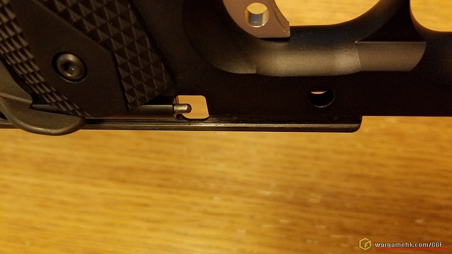

作者: Kwind    時間: 11-11-2017 14:24
知道狀況後先敢0係下身磨順...純粹比樓主參考下(因樓主套KIT價格高昂,唔敢妄下判斷)
不過而家諗返未必一定要執個下身...當時可以拎粒原裝退匣制磨左先
等隻匣低返少少可能效果一樣...始終個身貴過粒退匣制
2017 NOVA 新KIT...可見軌道相當新淨
但兩邊下身軌道底部已執過
[ 本帖最後由 Kwind 於 11-11-2017 14:43 編輯 ]
圖片附件: 20171111_141244.jpg (11-11-2017 14:24, 112.08 KB) / 該附件被下載次數 335
http://www.wargamehk.com/cgf/attachment.php?aid=275068
圖片附件: 20171111_141253.jpg (11-11-2017 14:24, 117.54 KB) / 該附件被下載次數 311
http://www.wargamehk.com/cgf/attachment.php?aid=275069
圖片附件: 20171111_141306.jpg (11-11-2017 14:24, 116.61 KB) / 該附件被下載次數 322
http://www.wargamehk.com/cgf/attachment.php?aid=275070
