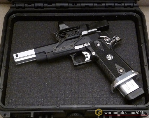

想請教各位師兄,香港有無公司會幫客人做︰槍盒內籠客製海綿裁剪?
(如下圖,即是客人自攜槍盒,佢會因應客人槍械的形狀、彈匣及其他配件的形狀,用特別的機械裁剪盒內的海綿至 fit 位)
記得之前 Facebook 有個廣告,大角咀有間公司會做,但已經找不到個 post。
圖片附件: 2015-PELICAN-38840.jpg (12-11-2017 03:35, 55.45 KB) / 該附件被下載次數 586
http://www.wargamehk.com/cgf/attachment.php?aid=275107

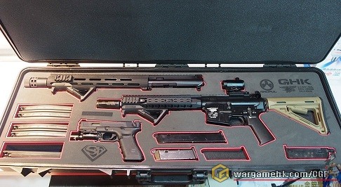

作者: bennytsang16    時間: 13-11-2017 03:59
小弟仲未問價,但值唔值見仁見智,屬價值觀問題。小弟個槍盒同裡面既槍當然無原 post 例圖般複雜。但如果係枝 Gunsmith 或 Masterpiece 好少少既 IPSC open gun,連匣連鏡連盛……可能都幾千蚊。買個幾百蚊既槍盒,再花一千幾百裁 fit 個內籠,貴得黎都可以理解。
圖片附件: 004.jpg (13-11-2017 03:59, 68.02 KB) / 該附件被下載次數 339
http://www.wargamehk.com/cgf/attachment.php?aid=275160
圖片附件: 003.jpg (13-11-2017 03:59, 100.7 KB) / 該附件被下載次數 319
http://www.wargamehk.com/cgf/attachment.php?aid=275161
