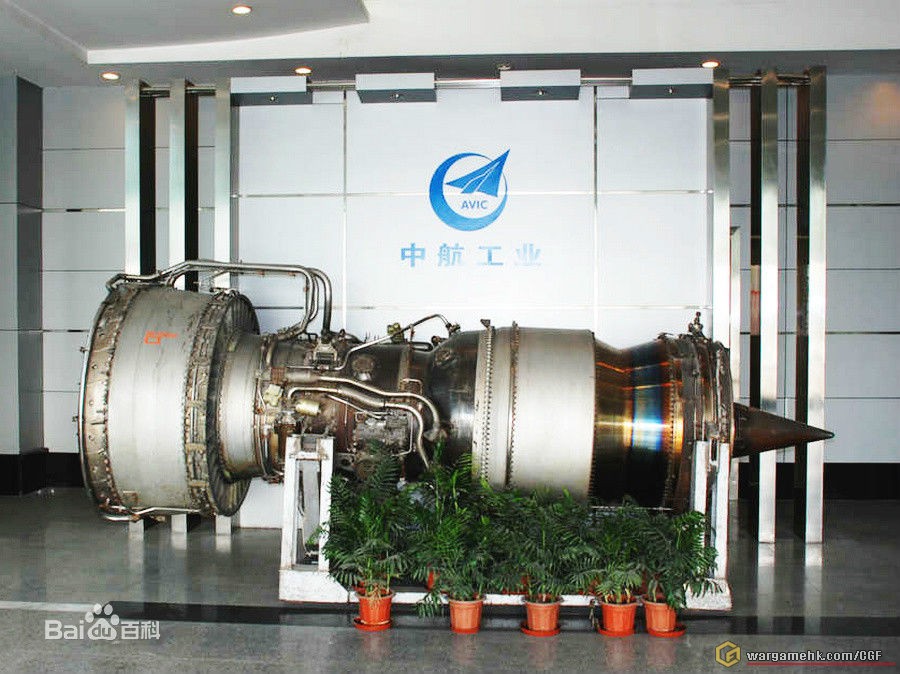

總列下大陸大飛機噴射引擎製造既型號
轟6用既渦噴8 仿製Mikulin AM-3 M-500
渦扇8 仿製P&W JT3D因為運10開發計劃取消被終止
渦扇9無后燃器型  基於英國引入Rolls-Royce Spey 202(F-4M FGR.2引擎,中國仿製型號渦扇9,係殲轟7既引擎)核心機並根據維護HS121三叉戟客機引擎(Rolls Royce Spey RB163-25 Mk512-5)經驗仿製一款引擎,原計劃安裝俾轟6I同轟8因為進度太慢同裝機對象被撤銷而放棄,其中轟6I於1978年改裝四個英國原裝引擎試飛,據稱當時紙面數據相當於美國既B-47轟炸機
渦扇18,仿製蘇聯D30-KP2,一係為空軍既IL76 IL78 TU-154提供动力同時俾轟六K換走渦噴8,又為運20做後備引擎
渦扇20,據聞係仿製CFM56,亦有話係基於GE9同渦扇10並行既項目,有民用型號SF-A,運20最終選用型號,同樣有機會裝俾客機軍用特種平台,法國為佢哋既E-3同KC135換CFM56,有可能有樣學樣,因為CJ1000有外國供應商用,於軍事用途會有問題。
CJ1000 題目中尼一款
AI-38,重慶天驕同烏克蘭馬達西奇合作,用D18T做基礎開發一款新引擎,D18T(圖)係AN-124同AN-225既引擎,推力有5萬磅,佢哋期望至少做到差唔多性能同時具備現代引擎既油耗率同噪音排放標準。預計可能俾中俄合作隻C929用(C929中國同俄國合作項目,一款雙引擎寬體客機,艙內有兩條走道,載客300以上)。
