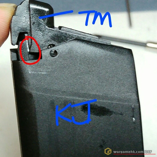

師兄請問出氣位 pin位馬記彈咀係唔係fit 靜係前凸出少少
Pin 位跟住一齊前o左....你見o吾見到兩個pin hole位前後差o左~0.5mm
馬咀 紅圈位置 o吾執會頂住kj follower
即係如果要執, 執馬記匣咀尾部, o甘頂follower位及pin位可以向後順褪...
頭盔: 未試過, 純建議
