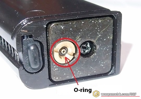

入氣咀有/無膠圈的分別
作者: olw0978    時間: 10-1-2018 13:08
是,馬記匣都是這樣。
台仔匣在入氣有多一個 o-ring, 馬記匣也可以加一個 1x1 o-ring 去解決這現象

原帖由 olw0978 於 10-1-2018 13:08 發表
是,馬記匣都是這樣。
ching 請問要加在何處 ?
有無教學 post 看看 ?

olw0978兄應該係指呢粒....
圖片附件: mag_oring.jpg (10-1-2018 16:03, 55.75 KB) / 該附件被下載次數 303

作者: olw0978    時間: 10-1-2018 16:52
原帖由 2slow 於 10-1-2018 16:03 發表
olw0978兄應該係指呢粒....
278169
Yes
原帖由 pbay 於 10-1-2018 15:16 發表
ching 請問要加在何處 ?
有無教學 post 看看 ?
很簡單,將 1x1 的 o-ring 放在入氣的位置(如 2slow 師兄的圖),然後用 top gas 氣樽充氣,一起“桔” o-ring 入去就可以了
作者: pbay    時間: 10-1-2018 18:19
明白晒,多謝ching教路
作者: Easy240    時間: 10-1-2018 18:40
我支mws都有加到oring ,感覺良好

請問呢D O-ring係邊度買到?
olw0978兄應該係指呢粒....
278169
D人成日以為入gas靜+密氣就好, 但你完全唔知入左幾多gas
有D槍款叉太多氣會爆氣又嘔豆, 又要自己計時間入左幾多, 重煩!
