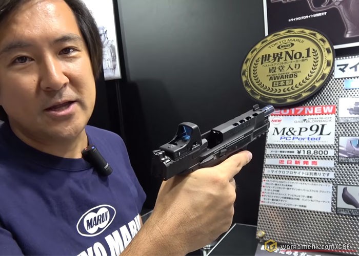

作者: no-name    時間: 7-2-2018 18:38
原帖由 pbay 於 7-2-2018 18:31 發表
等我一路都以為係 production (of airsoft gun)
點知係production (of real steel)
我最初都以為係,所以馬記支 M&P9L 都唔得 la
圖片附件: hyperdouraku_tm_mnp9l_pcported_hobbyshow2017.jpg (7-2-2018 18:38, 88.23 KB) / 該附件被下載次數 332
http://www.wargamehk.com/cgf/attachment.php?aid=279572
作者: horenhim    時間: 7-2-2018 18:52
點解咁灰嘅?你可以用嗰啲槍打standard 或open 組别wor!

話說最近見到 Detonator 出左條冇開窿既 5 inch slide 比 M&P9L
外觀似係普通 Performance Center M&P 9L Pro Series CORE 但 marking 有 D 唔同
而 Pro Series CORE 係喺 IPSC (not AA) Production List 度的
請問有冇師兄知咁可唔可以落 Production 比賽呢?
另外 M&P 系列本身係有冇 thumb safety 版本,咁可唔可以閹左汽槍個 safety 用市面上既塞塞返個 safety 㝫扮野呢?
問題比較複雜,小弟個會得一位師兄係打 P,仲要唔係用 M&P,所以比較無奈冇師兄解答到我問題... 希望呢度既師兄們可以幫手解答,謝謝
圖片附件: pccore3.jpg (4-12-2018 00:03, 81.07 KB) / 該附件被下載次數 366
http://www.wargamehk.com/cgf/attachment.php?aid=291054
作者: TheOrigina1    時間: 4-12-2018 00:18

作者: horenhim    時間: 4-12-2018 12:11
原帖由 no-name 於 4-12-2018 00:03 發表
推返自己 post 先
而 Pro Series CORE 係喺 IPSC (not AA)  ...
除非Marui/WE/cybergun原裝的是MP core,
否則換套kit上去變MP core=prod legal這理論是不通的
因位pord div的基本原則就是一定要用回原廠零件(除了準星還有些許微量改裝)
祥細可以參考IPSC AA例書
你的見解並沒有錯, 但是不能套用在production (optics) 上, 你的方案只可以打open
[ 本帖最後由 horenhim 於 4-12-2018 12:13 編輯 ]
作者: no-name    時間: 4-12-2018 12:37
原帖由 horenhim 於 4-12-2018 12:11 發表
祥細可以參考IPSC AA例書
你的 ...
咁咁咁咁有趣
係就 GG 了,一時心急買鬼左 tim...
如果普通 9 換 9L kit 可能叫改左 setting (大幅加長內管)
但其實馬記果支本身已經係 9L CORE 黎,不過 ported 左... 咁換返做唔 ported 唔知算唔算灰色地帶...
而 AA 例書係寫話要跟果份 4 年冇 update 過既 gun list... 又冇寫可以換金身
但換金身已係平常事,亦有聽師兄講過跟真鐵份 gun list 就得
始終 p 都係太小眾... 有好多唔清析既地方...

作者: horenhim    時間: 5-12-2018 09:34
原帖由 no-name 於 4-12-2018 12:37 發表
咁咁咁咁有趣
但其實馬記果支本身已經係 9L CORE 黎,不過 ported 左... 咁換返做唔 ported 唔知算唔算 ...
香港以前是可以的, 但2017起跟IPSC AA的賽例就不可以了,
舉例你用Glock marui就用原裝marui,WE就用原裝WE, Marui 改WE的金屬slide也是不行的喔.
你舉的例需要Marui有出冇ported 的外管供替換才算合例, 其他廠商出的換了也不可以打prod div
作者: no-name    時間: 5-12-2018 10:17
