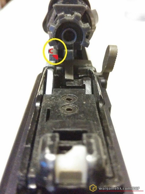

作者: 2slow    時間: 29-3-2018 10:00
小弟幾支WA系統的M4都有類似情況,
圖中兩支都係Prime身, 右GP bolt加energy 飛機組, 左鋼Bolt 加energy 飛機組
這問題是因為bolt stop頂起時磨到飛機,
看圖 A=切氣片, B=bolt stop座, C=bolt stop片
有彈時A,B,C都唔會撞到飛機
無彈時C=bolt stop片升起左而凸了出來, 這時會撞到飛機了
可以試執下圖中紅色三角形地方減少磨擦
高手們有更好的方法請補充

作者: sunytwtp    時間: 30-3-2018 09:11
您這方法應該真有用,我研究下發現的確是這樣。
因為頂起時bolt回去的瞬間撞到,僅此而已。
磨這面也不會造成後定冇效,good
