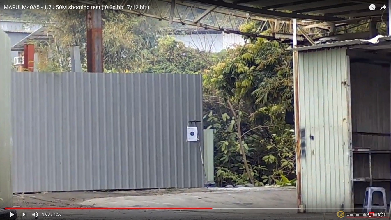

私人場地,實際測試是48.6 米A4 紙,12 槍中 7 槍,即大概6 成命中率,至於0.4 豆大概調至50% HOP 即可打直線,火力跌至1.4J前後,
但由於火力太低,沒有拿去測試50米了,但這樣改法本身就是為了對應重豆,0.4 豆能打直線已經是達標了。
片段:0.3 豆打50 米( 左右 )命中如下,命中 7/12

整體來說,一柄合法力手拉狙打50 米A4 有6 成命中,算是合格有餘了。相信如果用上0.4 豆再推高一點點火力1.7~1.8J,命中表現應該更好一點。
