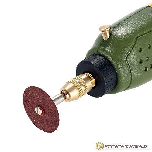

原帖由 mouselkm 於 20-4-2018 19:02 發表
可能我想得太簡單,我構想是找普通街邊五金師傅用鑕座開孔之後自己磨自己汁,不需甚麼特別技術才有20元這想法,
圖片附件: IMG_0431.JPG (20-4-2018 19:31, 105.42 KB) / 該附件被下載次數 274
http://www.wargamehk.com/cgf/attachment.php?aid=282659

作者: kongchak    時間: 21-4-2018 02:11
去五金鋪買枝大圓銼刀試下銼 有膠手柄果D  6吋以上 睇番你需要買岩既大細
再唔係磨機  角磨機應該可以
細細地既手電磨機夾細磨頭都得而且好多都用得著 最好買BOSCH  但一部DREMEL4000都要700UP

原帖由 mouselkm 於 20-4-2018 16:53 發表
我家中有虎鉗,金工鋸 ,十字刀,leather man,手電鑽全部出動也只是花了,深知絕非等閒之物要工場級電工具出馬,可是出槍街將220蚊火帽交給槍匠出手又不值,所以只求工場五金店開孔,其他我有信心,但幾乎全部望到不 ...
如果有電鑽有虎鉗,買支靚鑽咀,其實唔難,我之前都做過同你一模一樣嘅事,我用電批炸
作者: jacko    時間: 21-4-2018 02:27
原帖由 48191 於 20-4-2018 22:27 發表
可否借分享?
網上圖片,隨便

作者: walther    時間: 21-4-2018 15:01
樓主要既係呢樣工具, 個人認為係好值得投資

作者: jn_jona    時間: 21-4-2018 15:08
原帖由 walther 於 21-4-2018 15:01 發表
淘佬電磨筆加埋一套頭/碟都係200幾
唔知夠唔夠力
我都想買套做拋光
作者: walther    時間: 21-4-2018 15:21
如果用火石碟, 記著記著一定要帶面罩, 因為火石碟較易碎, 一飛出嚟可以好危險.
作者: loveless    時間: 21-4-2018 15:33
原帖由 jn_jona 於 21-4-2018 15:08 發表
淘佬電磨筆加埋一套頭/碟都係200幾
唔知夠唔夠力
我都想買套做拋光
力就一定夠,
只係接觸面積太細, 要均勻唔可以靠用手拿住電磨筆,
而係要固定電磨筆, 用待拋光件去就番佢..

作者: kornhill401    時間: 22-4-2018 12:05
請教C Hing,如何把那圓形工具鎖實呢?
因我每次在使用時,都未能把打磨工具鎖實. Thx for sharing.

作者: walther    時間: 22-4-2018 18:10
原帖由 kornhill401 於 22-4-2018 12:05 發表
個磨機既索嘴鎖唔實個碟柄 ?我冇遇過咁既問題

作者: loveless    時間: 22-4-2018 18:46
原帖由 mouselkm 於 22-4-2018 16:20 發表
謝謝師兄誇獎,學無前後達者為師,鋼我第一次接觸以為比鋁硬少少至2倍,家中有石屎鑽,很大程度上誤解手提工具牆也可以,更大型的座地鑽床加普通頭和這厚度肯定亳無難度,現在知道是兩回事,寶貴意見一定要聽
普遍直覺係因為目標材料硬, 架生就要大型大力, 那很多時是一種誤解.
物理相剋, walther兄上面提到既手提電磨, 配合2蚊一片既磨石碟, 足夠切開大閘用既HRC 60+硬鋼再鍍鉻鎖頭...
