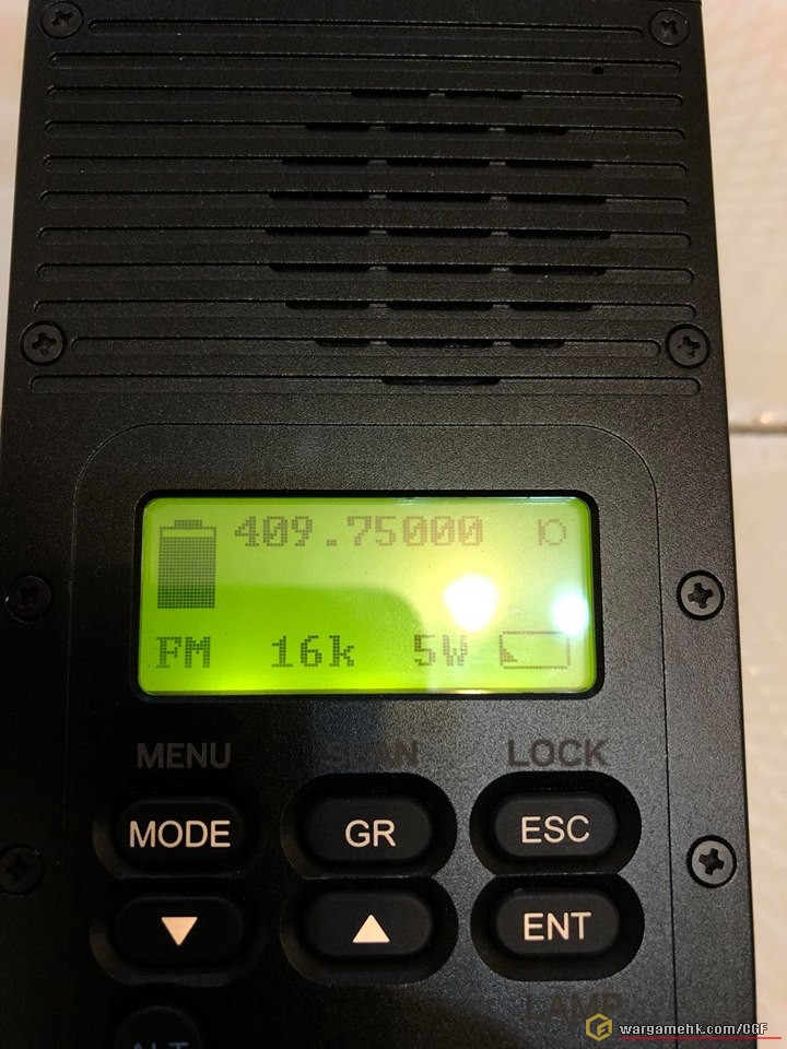

大家有無發現原裝跟機少了一樣好重要的東西,就係說明書,唔通真係要搵人做開箱文先得,非乜。只要上Falco的網頁 www.fcs.fun就可以直接下載,唔使怕唔見又環保。此機裝電及開機方法與真品一樣,請參考小弟所拍的影片。
https://www.youtube.com/watch?v=tKI3muGi9F8
主要模式有3種,1)單/雙頻收發模式,2)自定頻道模式,3)FM收音機廣播式。
開機後按實[MODE]鍵,就可以選擇以上模式。 [單/雙頻收發模式(VHF/UHF)]及[自定頻道模式(Channel)]不可同時使用,而 [FM收音機廣播式]則可以在上面兩個模式中兼用 ,或只獨立使用。
版面中有不同符號代表不同功能,左上角是電池餘量,右下角是喇叭音量,而頻道後面符號代表收發訊時接頭代號,共有3個模式,1是使用主機喇叭及咪頭,2就是使用機頂6針U283/U外接的手咪或耳機,3就是機身右側的多用途接頭外接手咪或耳機。
[單/雙頻收發模式(VHF/UHF)],下圖只用UHF及主機喇叭及咪頭的符號版面
[自定頻道模式(Channel)]版面,使用機頂6針U283/U外接時符號,當中[L]代表輸出咪頭功率低,[M]側代表中,[H]代表高,方便支援不同的民用或軍用咪膽。
[FM收音機廣播式]獨立使用時版面
[雙頻收發模式(VHF/UHF)]中兼用[FM收音機廣播式]版面,使用機身右側的多用途接頭外接時符號
按住發訊鍵發訊時,可按[上]或[下]鍵,調較發訊功率強弱。
按左邊機身最下方的鍵就可以進入[入頻]版面,直接調較收發頻率及靜音碼,十分方便。
圖片附件: 301.jpg (29-7-2018 01:18, 108.77 KB) / 該附件被下載次數 455
