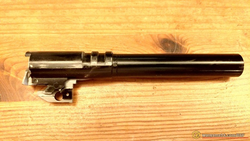

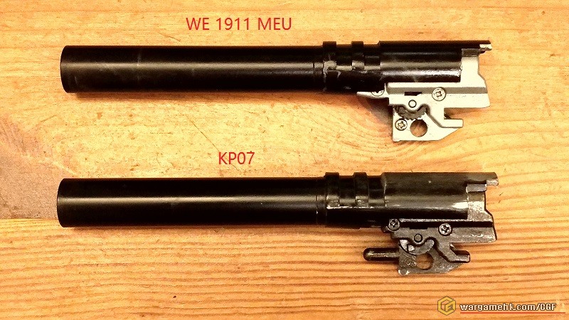

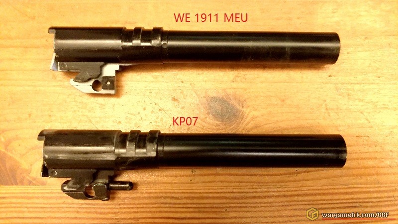

1. 首先是彈匣上的差異,除了最明顯的彈弓槽位,實際上還有三處地方不同:
1.1. 頂部出氣閥的沉位,馬記匣比我們匣略淺大約 2mm,而槍身有一刻意造長的直骨
因此,當馬記彈匣試圖插入槍身就會被直骨阻擋,於是無法到位
1.2. 我們彈匣跟 mag catch 配合的卡位比較闊,相配的 mag catch 對應部份同樣較闊,所以即使解決上述第一點的干擾,馬記匣也不能直上,明顯也是我們做的"好事"!
1.3. 我們的彈匣闊度比馬記匣要闊,相差約有 1.5mm 之譜
2. 下身結構
除了跟彈匣配合的骨位,裝配方式跟馬記不盡相同,但僅此而矣,其運作方式跟馬記是一樣的。(有興趣者可參看小弟舊作:
馬記系統 1911/MEU 手槍運作原理分析 http://www.wargamehk.com/cgf/viewthread.php?tid=168515 )
修正部驟
至此,如要配用馬記系統彈匣,首先要做的當然是把下身配合的骨位鋸短 1.5~2mm

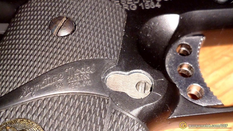

消除干擾後,立即會發現彈匣不能鎖實,原因是 mag catch 不兼容。前面提及我們匣配 mag catch 的槽位比較闊,因為我們的 mag catch 横閂也比較闊,所以 mag catch 必需替換成馬記系統的窄横閂品種。
可是兩者尺寸上有些微差別,馬記 mag catch 是大些少的,不多但足以令 mag catch 無法插入 lower frame。所以下身配 mag catch 的鎖匙孔位置要用細圓銼執執佢。
替換 mag catch 後一砌就緒,剩下來的問題是能打響否?
那是肯定的,所有馬記 1911 系統的彈匣,包括 KJ 1911, KP07 及近期大熱的 A1A 全部通吃,照打無誤,好不快哉!

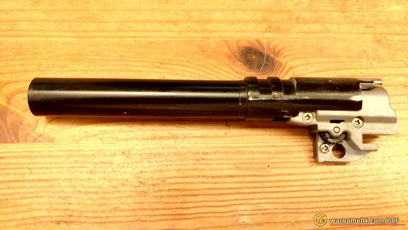

WE 1911可否改用馬記系統外管?謝謝
今天有機會提早返港,於是把握機會試裝
交換 KP07 外管後,實測證明是可以的
KP07 外管配我們哭泣座組合
照打無誤
