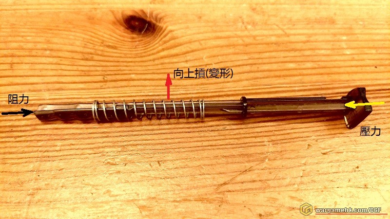

造成指公癌的主要原因是推彈桿的兩端受壓後開始變形,實際是變成槓形(即中心的部份向上槓),也就是原本應該橫向的壓力有部份被捨走(即是減弱了),所以手指必需施加更大的壓力才能將推彈桿再往前推,指公癌便由此而起。
