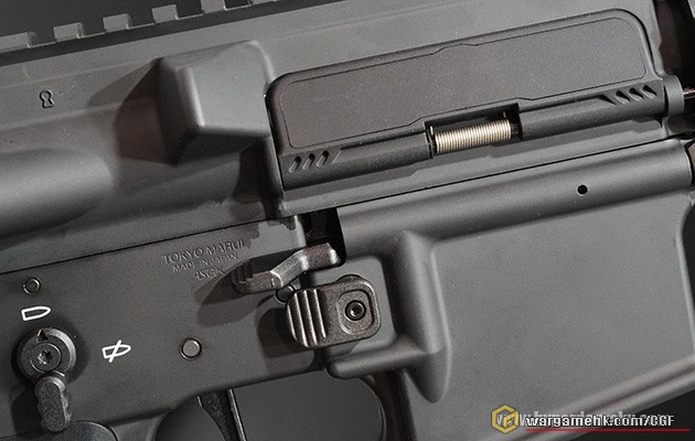

原帖由 gainax 於 11-9-2018 23:19 發表
上下身睇落似普通M4身加雙邊掣
係 wo 睇睇下好似一樣,只係刻字變白字,同右邊開左個窿...
