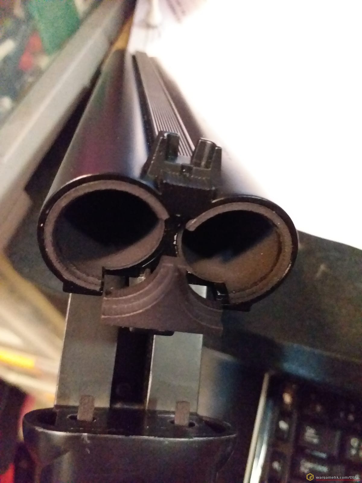

這次改裝只談短版,何故?
皆因原來加長外管內有乾坤,入面不是畢直一條管,而是入口處只有16 MM ,維持 13 CM 長度後,外管的內徑忽然開寬為 20 MM 左右...
直接裝上APS 彈擊發的話。連花杯會直接卡死在接駁位置...解決中,亦在TOBO 一些擴孔工具,是否成功後話了。
APS 彈射擊後的大洞,散彈就是要聲威力猛麻。

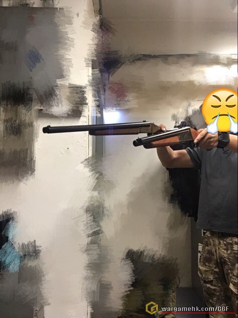

作者: jacko    時間: 17-11-2018 12:06
原帖由 cky0311 於 16-11-2018 13:31 發表
已入手 EH
斤兩十足,好難單手持槍
的確係,所以雙手
圖片附件: 9994701A-673E-4A93-868D-FB804EE312D8.jpeg (17-11-2018 12:06, 69.44 KB) / 該附件被下載次數 344
http://www.wargamehk.com/cgf/attachment.php?aid=290485
作者: cky0311    時間: 17-11-2018 12:29     標題: 回覆 41# 的帖子
ching支長板係咪大力d?

作者: jacko    時間: 17-11-2018 14:06
原帖由 cky0311 於 17-11-2018 12:29 發表
ching支長板係咪大力d?
差不多

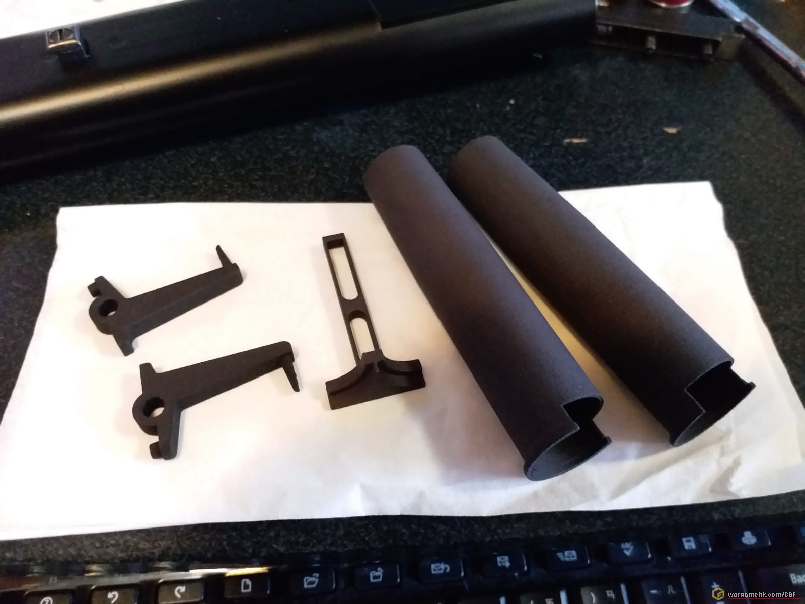

作者: Dave    時間: 22-11-2018 17:59
原帖由 cky0311 於 22-11-2018 15:38 發表
我唔識改
只好買原裝彈殼
雖然已DIY 了可以成功擊發,但也身痕地買了兩套3D PRINT 件在外國運來 , 只買便宜的全膠製作,
兩套作價 12XX 元,平均一套6XX ,對在下這些貧民來說是頗貴。 ( 一套備用,反正買一套或兩套都是2XX HKD 運費 )
工件不過不失,整體都是直上,唯推彈咀的底部要略為打磨,否則比較易夾實難以滑動。
安裝比較實的是兩條SPACER ,小心安裝,壓至尾聲時用膠頭鎚仔輕力敲入到底即可。
即體操作跟在下的DIY 大同少異,沒有變得特別響,也是差不多。

作者: cky0311    時間: 22-11-2018 18:50     標題: 回覆 49# 的帖子
已經無哂了
作者: cky0311    時間: 22-11-2018 18:52     標題: 回覆 50# 的帖子
謝謝ching我睇睇先

原帖由 Dave 於 22-11-2018 17:59 發表
兩套作價 12XX 元,平均一套6XX ,對在下這些貧民來說是頗貴。 ( 一套備用,反正買一套或兩套都是2XX HKD 運費 ) ...
撞針睇落幼幼地咁...用耐左唔知會唔會變形

WOW!C Hing,乜咁快手,就將呢支野放售?
請教C Hing, 支槍有何缺點,而令到C Hing咁快放棄支槍呢? 謝謝!
[ 本帖最後由 kornhill401 於 23-11-2018 11:09 編輯 ]
作者: cky0311    時間: 23-11-2018 11:12     標題: 回覆 54# 的帖子
缺點係太重
reload慢
作者: kornhill401    時間: 23-11-2018 11:48
原帖由 cky0311 於 23-11-2018 11:12 發表
缺點係太重
reload慢
原來如此,我仲諗住如果佢有出,長管長柄,就入番支過下引tim.Thx for sharing.
