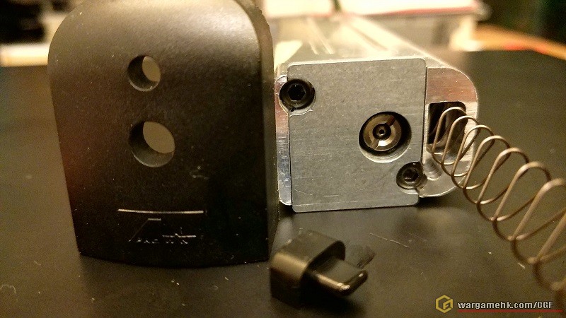

作者: olw0978    時間: 12-12-2018 22:29
趁未歸還彈匣給隊友,趕快把 A1A 彈匣底部結構檢查一下:
A1A 長匣貌似是 Prowin 短匣的延長版,睇真 d 原來底 pad 是膠的,跟 Prowin 用表面陽極氧化鋁不同:
A1A
Prowin
還好密封構造跟 Prowin 短匣相同,不是 Prowin 長匣的英制內六角螺絲方式
Prowin 入氣咀乃敗筆,極易漏氣,此長匣換了 WE Hicap 匣入氣咀
Prowin Hicap 匣也可以用 WE Hicap 匣入氣咀代用之
圖片附件: IMG_20181212_212601-1a.jpg (12-12-2018 22:29, 77.84 KB) / 該附件被下載次數 424
http://www.wargamehk.com/cgf/attachment.php?aid=291326
圖片附件: IMG_20181212_213244-1a.jpg (12-12-2018 22:29, 84.56 KB) / 該附件被下載次數 402
http://www.wargamehk.com/cgf/attachment.php?aid=291327
圖片附件: IMG_20181212_212528-1a.jpg (12-12-2018 22:29, 112.34 KB) / 該附件被下載次數 439
http://www.wargamehk.com/cgf/attachment.php?aid=291328
圖片附件: IMG_20181212_213116-1a.jpg (12-12-2018 22:29, 79.79 KB) / 該附件被下載次數 409
http://www.wargamehk.com/cgf/attachment.php?aid=291329
圖片附件: IMG_20181212_213500-1a.jpg (12-12-2018 22:29, 100.72 KB) / 該附件被下載次數 382
http://www.wargamehk.com/cgf/attachment.php?aid=291330
