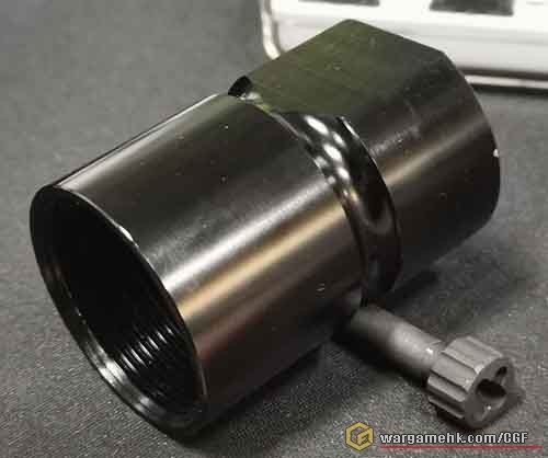

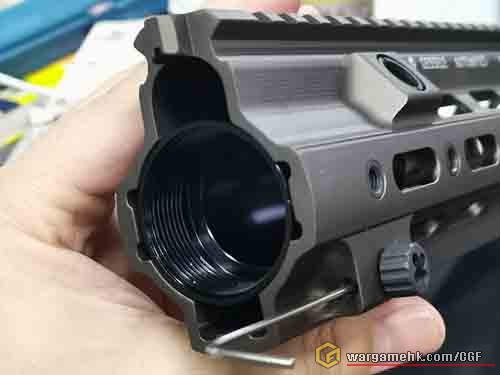

先扭開呢粒內六角幾米,再扭開十字梅花螺絲,就可以完全分解SMR了。
(22.71 KB)
1-4-2019 12:20
(28.51 KB)
1-4-2019 12:20

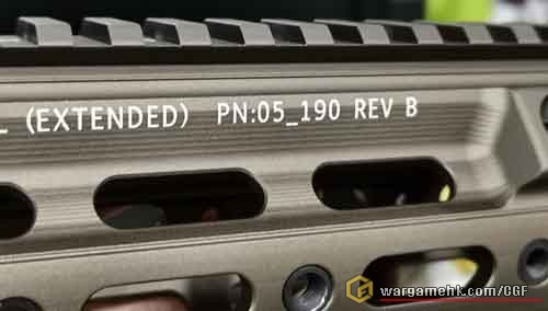

圖中的就是忽X烈的SMR,我覺得第二版連CNC的車刀痕都做出嚟了,算唔錯了,可以考慮。

我仲未買VFC的416,遲D有錢先考慮。
如果你有VFC416的話,就肯定用原裝的barrel nut啦,尺寸有長短的話,最多咪加墊片(魚骨里有附帶墊片)或磨短個barrel nut。
我是見呢條骨幾抵,就買咗先啰。
我在淘佬買的。
作者:
hendry9881
時間:
8-4-2019 17:35
Vxc 416原裝barrel net連珍珍骨都上到
