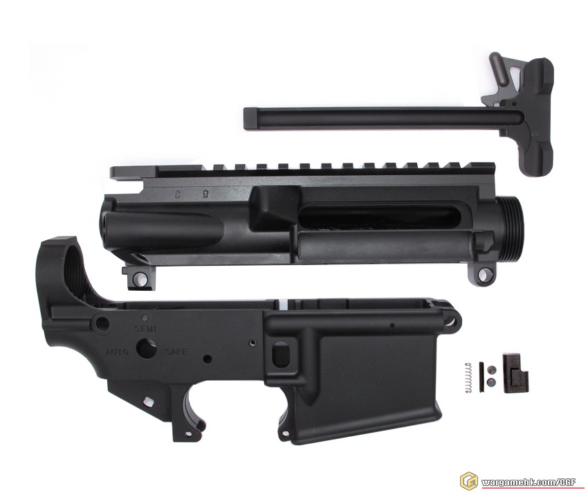

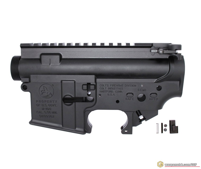

作者: gainax    時間: 7-5-2019 09:00
其實睇返VVill 啲cnc身細節好過Z件, 但冇壓字爭種feel兩者魚與熊掌
真係買VV既話a1下身有價值d, 因M4身一街係 加上未來如果有廠出埋A1上身可以玩埋oldschool了,
現時要砌支靚仔mk12 用a1身有特色d,馬記啱仲有短夾唔砌走寶
