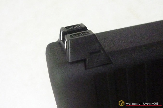

請教各位師兄,Umarex Glock 17 Gen 5 原廠後準星應該如何拆? 因為想裝氘 sight 。
(非常實!是否要用 punch 打橫鑿開佢?);(Pro-Arms 新出 Glock 19X / 19 Gen 4 氘氣 sight 可否直上?)

Sight pusher.
Q記有一套。唔好用筷子扑,必花無疑。

作者: 2slow    時間: 26-9-2019 10:46
原帖由 48191 於 25-9-2019 22:04 發表
Sight pusher.
Q記有一套。唔好用筷子扑,必花無疑。
筷子都會整花
咁佢d coating好一般喎
作者: 48191    時間: 26-9-2019 12:00
你可以試試,反正有人試過。

Pro arms  新出個隻氘氣 sight 可直上Gen5
我嗰枝Gen 5前後西就咁鬆螺絲就拆到出黎
反而枝19X 同19 Gen 4 就前或後西好實拆唔到

可以打印個專拆glock 後sight的工具試下. 或找youtube無工具拆sight教學

請問樓主最後如何折下後sight?

作者: bennytsang16    時間: 1-3-2020 14:31
我最後都係用鎚(包了膠頭的鎚),睇準個位,大力一鑿就開。
