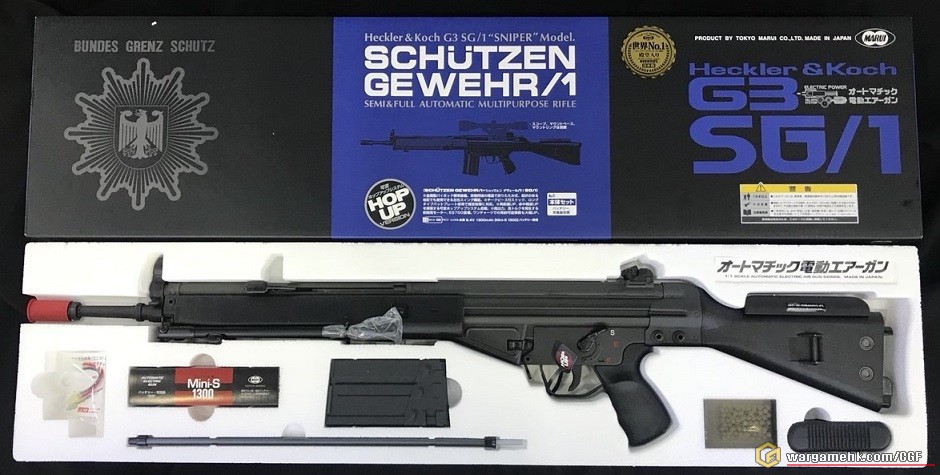

想請教各位師兄,Classia Army 與 Marui H&K SG1 AEG 兼容性如何?
兩枝的槍身(receiver)、內構、前後托手柄可不可以互換?

多年前,曾在槍街某店鋪內,無意中聽到有人說,
佢曾經買左CA呢支的金屬身,更換在'馬記 '上.
但現在的新槍,是否可行,
就請有知情的C兄解答了.

早年既 屍A SG1 金身的確係上到馬記既, 當然要小執啦.
馬記鎗一向有 fing 頭問題. 屍A 都有, 不過一個膠身, 一個金身, 擺幅屍A 可能小D.

感謝兩位師兄意見。後期 CA 槍的「數」會否有變?而令到同馬記不兼容?
(小弟正想裝枝馬記 G3 SG-1,但想換裝金身,所以計劃裝 CA 果枝個金身)
另外,甚麼是「 fing 頭問題」?

屍A 同 馬記 MP5及 G3系都係有可拆前支. 靠一支螺絲固定到鎗身. 裝配都有虛位, 所以有小小鬆. 就所謂 fing 頭.
