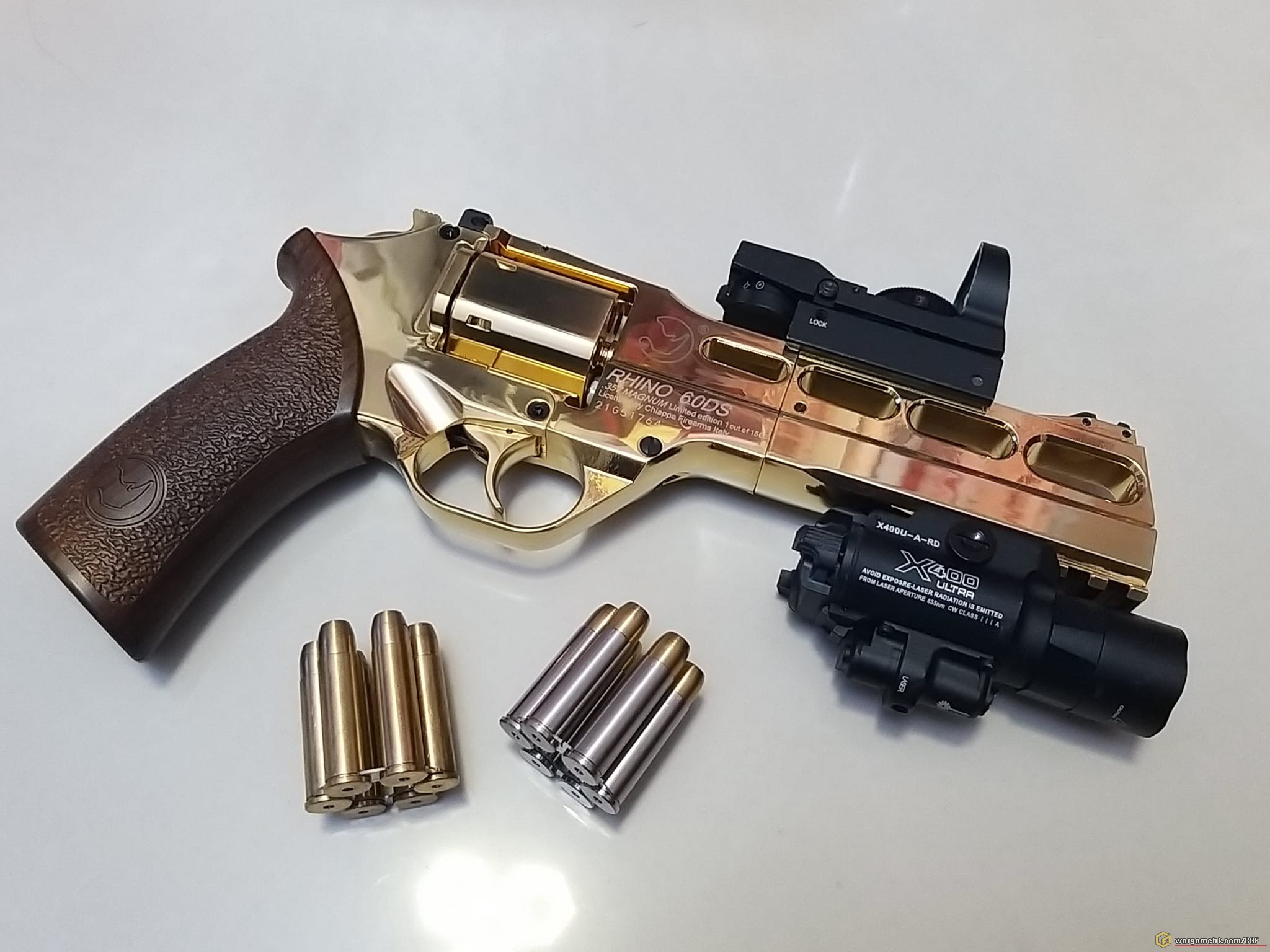

作者: Dave    時間: 11-6-2021 23:10
近日有個品牌叫作 HOMELAND ( 國土牌?) 出了一些RHINO 專用的 金屬彈殼。
本身金屬彈殼也不算太吸引,因為市面上已有一些金屬殼是一定程度上通用在RHINO 上,
但這款國土牌卻是可以用上MOON CLIP,可玩性提高不少,也就買了兩包試試。
國土牌彈殼,簡單包裝,標誌是一柄弩。
他有出不同款式的彈殼,主要都是物料不同,同樣是用在RHINO 之上。
全金色這種是上下都是銅製的。
結構只有3 部份,彈身,ORING 和一個彈頭,沒有用膠水,就這樣迫實固定起來。
傳說是 CNC 製的彈殼身。
一個ORING 和一個彈帽,常見的設計。
跟 槍天堂彈和原裝彈比較。
另外國土牌也有生產 MOONCLIP,用途是將六發彈殼固定在一起,RELOAD 時將舊彈殼整個倒出來,再將新的MOON CLIP 彈藥塞回去,比傳統要一顆顆填裝快了極多。
就算比起快速填彈器,也省略了一個「收回填彈器」這個動作。
RHINO 輪瓜本身已有預留MOON CLIP 的位置,所以槍支本身不用作任何改裝已可以使用。
而這款上金下銀的是鋼料製作,但只限彈身,彈頭的話仍然是銅製的。
銅彈和鋼彈的顏色差異,在下比較喜歡是銀身金頭的。
至於金屬彈殼常見問題,這彈殼仍然是健在的,就是彈頭直接摔在硬地時會凹陷。
也許像IPSC 槍會那些有地毯的地方才可以玩自由落體吧。 (如果有人用左輪打氣槍IPSC 的話)
在下也試一下用MOON CLIP 可否用在其他彈殼,答案是不能的,例如槍天堂彈殼,強制塞進去,整個MOON CLIP 也歪掉。
仔細一看彈殼底邊,可見國土牌彈殼是有一條方角坑位的,而原裝或槍天堂彈也只有一條深度不足的斜邊,因此是用不到MOON CLIP 的。

作者: Dave    時間: 16-1-2022 21:52
金牛
圖片附件: WhatsApp Image 2022-01-16 at 19.21.59 (1).jpeg (16-1-2022 21:52, 309.95 KB) / 該附件被下載次數 456
http://www.wargamehk.com/cgf/attachment.php?aid=311230
圖片附件: WhatsApp Image 2022-01-16 at 19.21.59.jpeg (16-1-2022 21:52, 288.5 KB) / 該附件被下載次數 478
http://www.wargamehk.com/cgf/attachment.php?aid=311231
作者: kornhill401    時間: 17-1-2022 13:05
原帖由 Dave 於 16-1-2022 21:52 發表
311230
311231
金牛
恭喜Dave C兄,有隻金牛過新年.
如果呢支有淨槍賣就好,因佢其他配件,我已經有.

作者: jn_jona    時間: 24-1-2022 15:17
311230
311231
金牛
D電鍍好似幾得
作者: Dave    時間: 24-1-2022 21:26
原帖由 jn_jona 於 24-1-2022 15:17 發表
D電鍍好似幾得
這個黃金電度真是比較出色和少瑕疵,應該出多支電度白銀,收齊一對金銀潤
