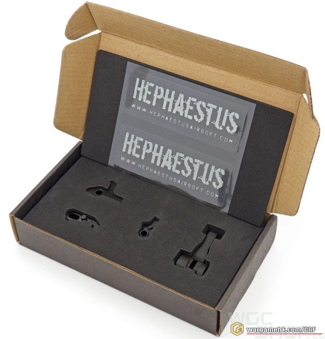

作者: Teddyboy    時間: 11-3-2021 20:57     標題: 小弟初哥想入手GHK AkM
小弟都準備入手GHK AKM.純粹想琴打(是否淨換鋼司牙及
Hammer)同埋Hotup-座?及如果想換司牙的話(換一隻auto司牙)定要全套司牙換晒?
         ~ 請各位師兄指點迷津thank~
作者: bennytsang16    時間: 11-3-2021 23:11
索性換齊一套鋼擊發吧,只是 $400 一set。
原帖由 Teddyboy 於 11-3-2021 20:57 發表
         ~ 請各位師兄指點迷津thank~
圖片附件: 未命名-99.jpg (11-3-2021 23:11, 84.9 KB) / 該附件被下載次數 297
http://www.wargamehk.com/cgf/attachment.php?aid=308276
作者: olw0978    時間: 11-3-2021 23:27

原則上只有司牙是必定會壞,只係時間問題,其餘如無病痛的話可以不換
作者: Teddyboy    時間: 12-3-2021 00:44     標題: 價錢都合理嘅一次過換(好過第日爛完一件又到第二件)仲煩

司牙可參考 25 樓師兄附圖左上角的零件,此零件爆左(斷腳)會引致連發失效,但扣雞仍然能擊發的,即是勃去連發擋 mode 無左連發,但仍然可逐下扣發射,而單發 mode 無影響
