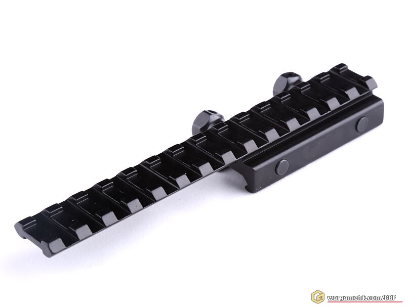

作者: RCOOH    時間: 7-5-2021 10:10
話說有冇類似M14 EBR果種魚骨延伸條賣呢?
將條骨加長到拉柄左近,一次過上鏡同電筒。
[ 本帖最後由 RCOOH 於 7-5-2021 10:11 編輯 ]
作者: Dave    時間: 7-5-2021 10:30
原帖由 RCOOH 於 7-5-2021 10:10 發表
這類? 市面應該有不少這些。
