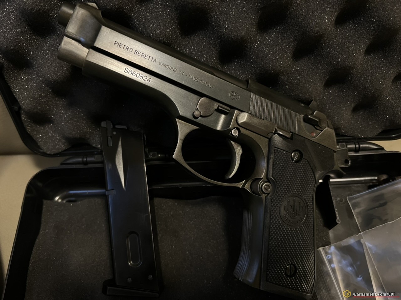

作者: japancooltoys    時間: 18-7-2022 18:45
請問We 槍身是係咪鋁質, 我買咗支染黑劑試完全無反應, 準星位一掃就黑, 但滑架位唔得
[ 本帖最後由 japancooltoys 於 18-7-2022 21:46 編輯 ]

作者: japancooltoys    時間: 18-7-2022 21:47
即係我買錯咗。有無推介
作者: 48191    時間: 19-7-2022 06:45
亞鉛(鋅合金)冇得Blue,只可以Cerakote。

作者: japancooltoys    時間: 19-7-2022 13:51     標題: 回覆 45# 的帖子
WE M9 , 散裝五金鋪買
作者: japancooltoys    時間: 19-7-2022 13:53     標題: 回覆 44# 的帖子
無得blue???? 好多槍都係亞鉛喎
作者: kirk123    時間: 19-7-2022 14:07
原帖由 japancooltoys 於 19-7-2022 13:51 發表
WE M9 , 散裝五金鋪買
WE M9應該是铝合金,如果你買的是给(鋁用的染料),應該可以blue,但是需要省去滑架coating至全銀色打磨光滑,再用銅絲刷省,使銅微粒依附在滑架上,会較容易上色~
如果是frame 較大機會是亞铅合金~
[ 本帖最後由 kirk123 於 19-7-2022 14:08 編輯 ]

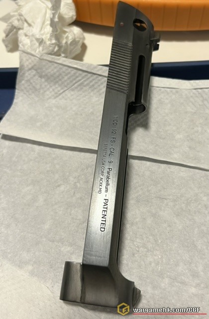

作者: japancooltoys    時間: 19-7-2022 14:07
磨咗就係等藥水
圖片附件: A0F2DD7B-81EB-4F39-98DB-B628FB62F484.jpeg (19-7-2022 14:07, 249.43 KB) / 該附件被下載次數 245
http://www.wargamehk.com/cgf/attachment.php?aid=312888
作者: kirk123    時間: 19-7-2022 14:10
原帖由 japancooltoys 於 19-7-2022 14:07 發表
磨咗就係等藥水
唔夠光滑,仍然要打磨,如果就咁blue,会不均勻~
http://wargamehk.com/cgf/viewthr ... y%2Bbluing%2Bcorner
[ 本帖最後由 kirk123 於 19-7-2022 14:12 編輯 ]

作者: japancooltoys    時間: 21-7-2022 08:37
試咗用染鋁水, 可以發黑不過顏色真係又啡又黑, 無乜 blue 感,另外發完即捽定係沖水後先捽?
圖片附件: D71B8B40-C41D-4878-BF68-0EEBE63AD64C.jpeg (21-7-2022 08:37, 48.05 KB) / 該附件被下載次數 238
http://www.wargamehk.com/cgf/attachment.php?aid=312908
作者: jacko    時間: 21-7-2022 09:37
原帖由 japancooltoys 於 21-7-2022 08:37 發表
應該磨唔乾淨,另外係一發即捽
http://www.wargamehk.com/cgf/vie ... ghlight=&page=4
T大神教學
[ 本帖最後由 jacko 於 21-7-2022 09:47 編輯 ]
作者: kirk123    時間: 21-7-2022 10:26
師兄既然買了染鐵水(較淺藍的)~請嘗試兩者混合使用~5份鋁水和3份鐵水混合後再加入3倍清水混和使用。
師兄如果買了五金舖的大樽裝可以用ml作為單位,如果購入了細樽裝就自行按比例調校~
*產生效果後不用

作者: japancooltoys    時間: 21-7-2022 11:40

作者: kirk123    時間: 21-7-2022 12:13
blue 完如果均勻理想,用乾棉布快速抹乾就0K~不需沖洗
[ 本帖最後由 kirk123 於 21-7-2022 12:17 編輯 ]
作者: japancooltoys    時間: 21-7-2022 22:13
好像比上一次好一點點, 再努力💪!
[ 本帖最後由 japancooltoys 於 21-7-2022 22:22 編輯 ]
圖片附件: 909D321F-D2A9-40F4-902D-E18A7D879511.jpeg (21-7-2022 22:22, 58.66 KB) / 該附件被下載次數 245
http://www.wargamehk.com/cgf/attachment.php?aid=312925
作者: kirk123    時間: 21-7-2022 22:21
原帖由 japancooltoys 於 21-7-2022 22:13 發表
好像比上一次好一點點, 再努力💪!
pretty nice

作者: japancooltoys    時間: 24-7-2022 17:53
初試啼聲, m92F 感謝師兄blue神教路
圖片附件: D4328F15-765E-4938-B826-944BC0CA070D.jpeg (24-7-2022 17:53, 228.11 KB) / 該附件被下載次數 235
http://www.wargamehk.com/cgf/attachment.php?aid=312984
作者: kirk123    時間: 24-7-2022 18:42
原帖由 japancooltoys 於 24-7-2022 17:53 發表 [url=http://www.wargamehk.com/cgf/redirect.php?goto=findpost&pid=1378504&ptid=191218][,/url]
u are welcome
it's a beautiful piece of art
