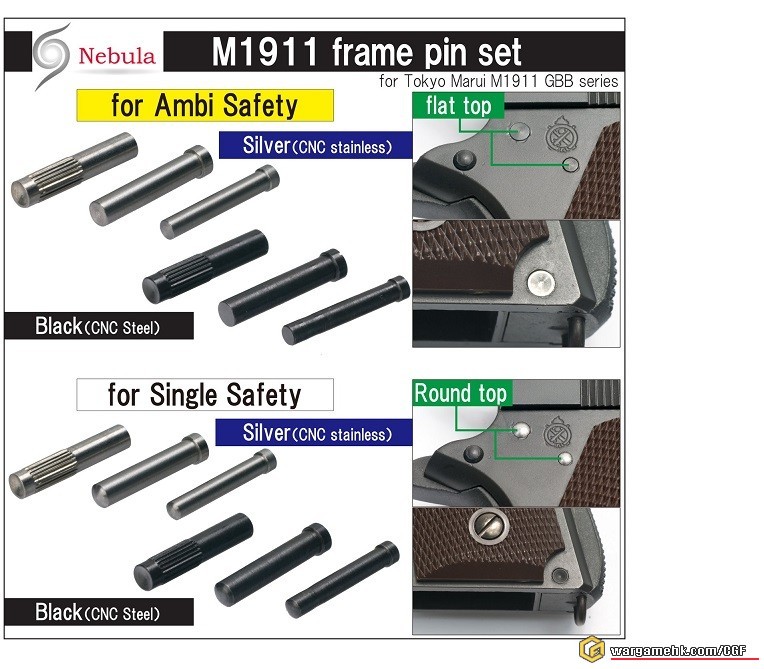

作者: bennytsang16    時間: 12-9-2021 13:30
仲有,裝雙邊 safety,記得 sear pin、hammer pin 要裝「平頭、無凸出」 pin,否則會頂著。
圖片附件: 20210903_6221233583a9e1bb5d0ds1OjEM1oSInm.jpg (12-9-2021 13:30, 121.9 KB) / 該附件被下載次數 230
http://www.wargamehk.com/cgf/attachment.php?aid=310109
作者: 48191    時間: 12-9-2021 13:42
而家只有吉打出齊成套Pin,尚欠金屬下身Slide座,如果出埋,散砌1911不是夢。
