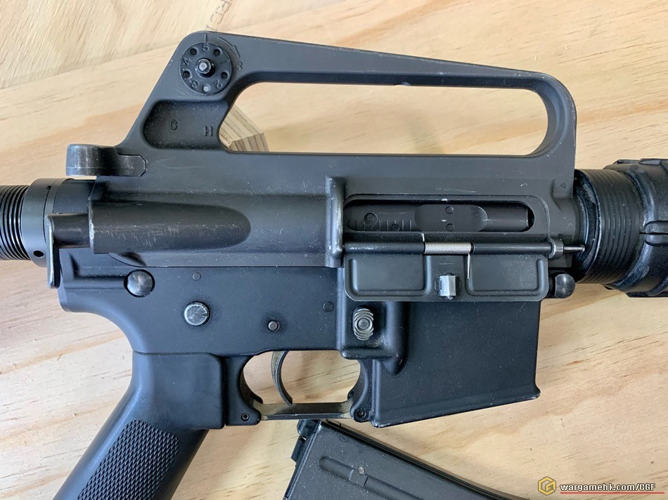

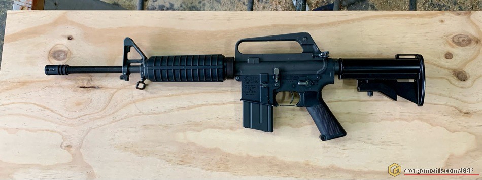

政府錢,使剩半又就到期,但只夠剩買Lower receiver,只好用舊野又炒下兩味.

作者: gainax    時間: 22-12-2021 10:22
馬記系統? 正wo, 上身似係派?數字兄wa個 hopup同槍膛可以用到馬記 bolt?
作者: kornhill401    時間: 22-12-2021 12:44
樓主C兄都算係M4專家.
作者: 0050100    時間: 22-12-2021 13:01     標題: 回覆 2# 的帖子
係呀!用馬匣,上身WA派,我用鋼bolt磨下bolt,其它就摄下摄下,鑼下鑼下,磨下磨下,移下位就得啦,都唔係特別難.
作者: gainax    時間: 22-12-2021 15:19
原帖由 0050100 於 22-12-2021 13:01 發表
非常好,wa系統既upper用到係馬記到又可以玩好多款野了

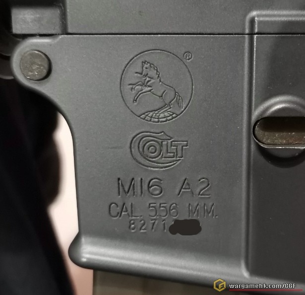

[attach]311044[/attach]
[attach]311045[/attach]
DMA我唔知佢係味鍛左再CNC行表面扮"CNC"
但仍然Upper好似MK18有一條條CNC橫紋我唔會買了...
KONO 7075 CNC壓字身套upper都一樣有好多CNC橫紋,我係為左真壓字下身咁靚先買,
再手工拋走哂橫紋做些啦曲,效果係正拍拍高都買2套砌就知 , 但DMA真壓字冇壓字feel...如果再要咁搞投入咁多心機同金錢既話真係不了...
呢2套身就係本人購入 kono個d 7075真壓字身
如果有師兄見到2手有呢d身仲買到,可以講可遇不可求
識貨一定知有幾難搵而家己經冇客製真壓字比較可惜,cnc一樣可以玩得像真睇你想追求“像真”定精美 airsoft
[ 本帖最後由 gainax 於 26-12-2021 23:55 編輯 ]

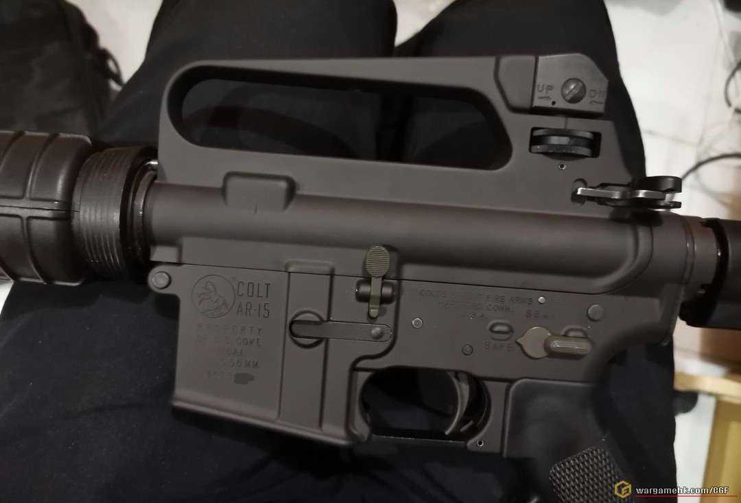

講開ro727我的最愛,一定砌支完美鍛造版係度順便分享一下
今次用埋 a1下身再些啦曲,估唔到些啦曲可以做到同陽極機乎一樣質感,我收到個下仲以為係陽極黎,fcc技術玩些啦曲真係冇可挑剔了,今次色水同馬記 mws接近一樣消光黑灰色,正到搞到砌完唔捨得打
疫情冇野玩希望快d有mws m16a2身出可以再砌。。

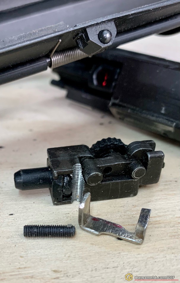

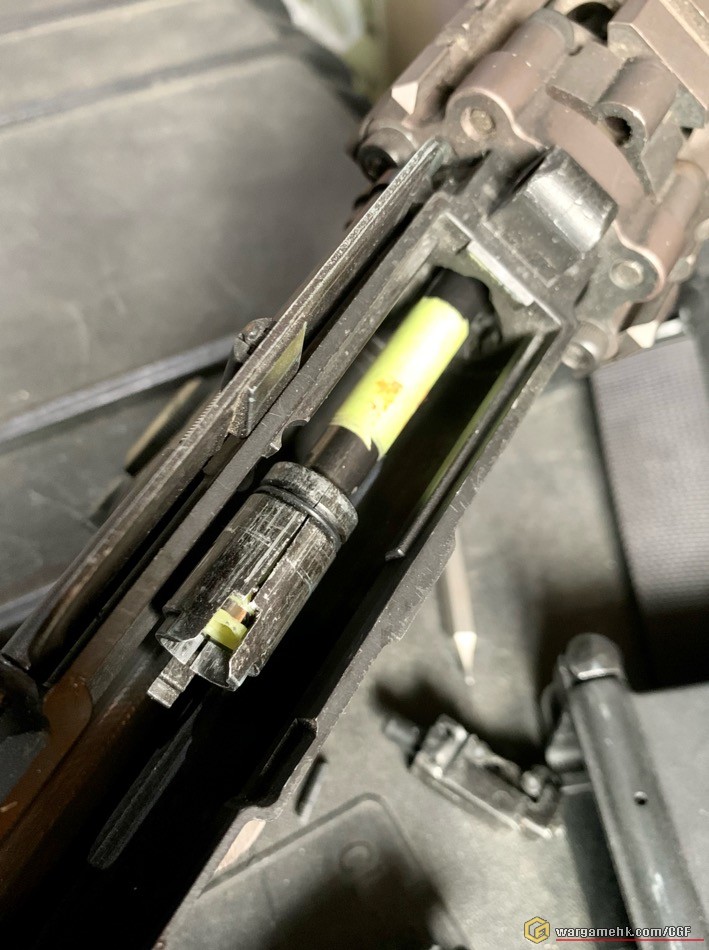

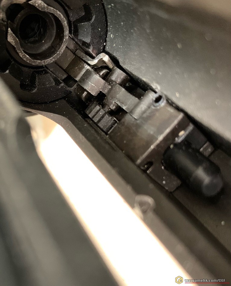

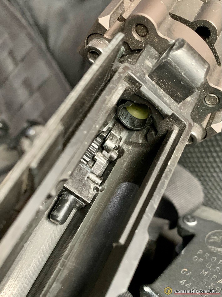

作者: 0050100    時間: 13-1-2022 23:59
加插MWS hop up组快拆後出

作者: 0050100    時間: 9-2-2022 13:42
唉!真係唔攪好過攪,唔攪就砌好(都唔知算唔算係)擺埋一邊打難先算.
攪改左就日拆夜拆,又管又座又老鼠屎,玩膠都玩膠窮.
