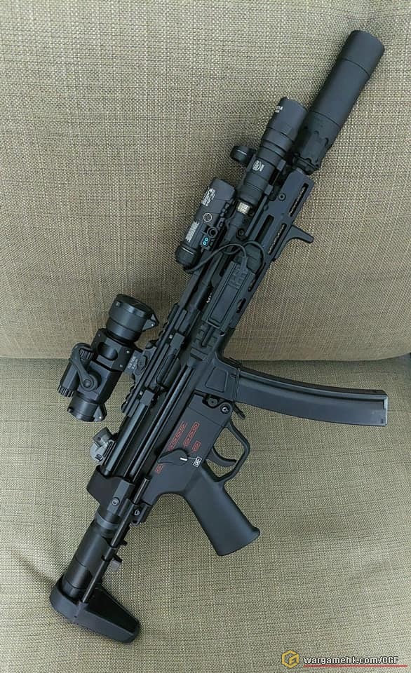

Hi CHing你係咪指lee款
如果係嘅話只需執少少就上到!(只需執托)
另外幫朋友改咗支用Cyma PDW托就要大執。
