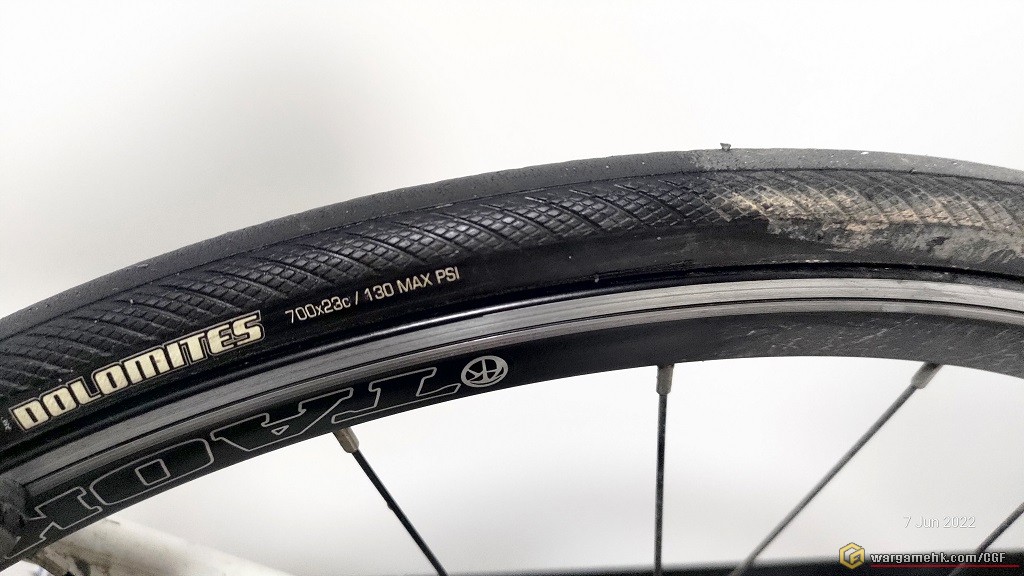

想請教各位師兄,橡膠件放得耐會自然變白、變脆(下圖一),有無物料可以潤澤番佢?
聽過有師兄話 WD-40 出了隻新產品可以潤滑留佢,但又不會「油淋淋」,但原來 WD 近期出了很多新產品,請問邊款最好?

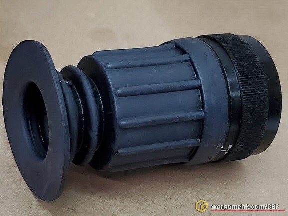

試了用 WD40 的「矽質潤滑劑」(快乾型),噴少少就令橡膠質地變軟、變黑,而且好快乾爽不會油淳淋,真係即刻變黑亦得,得左!

作者: kornhill401    時間: 6-5-2022 10:55
原帖由 bennytsang16 於 4-5-2022 15:40 發表
311964
311965
謝謝C兄,使用後的分享. 咁我的玩具有救了.

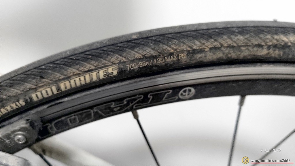

作者: olw0978    時間: 7-6-2022 19:50     標題: 逃佬有寶尋
話說我在大陸有架錢七(如圖所示)
橡膠輪胎發白早已見慣不怪,某天在逃佬尋寶之際,忽然發現有件寶物名曰"好顺轮胎光亮剂",看介紹似乎不錯,才要價 12 人仔,於是落單去馬
今天到貨,試了一下,貌似效果不錯耶!
Before
After

作者: bennytsang16    時間: 7-6-2022 22:00     標題: 回覆 26# 的帖子
新奇! 乾爽的嗎?
作者: 48191    時間: 7-6-2022 22:03
其實早二十年前,汽車用品店已經有呢樣噴罐賣。
原帖由 olw0978 於 7-6-2022 19:50 發表
話說我在大陸有架錢七(如圖所示)
312166
312167
作者: olw0978    時間: 8-6-2022 06:16
原帖由 bennytsang16 於 7-6-2022 22:00 發表
新奇! 乾爽的嗎?
護舒寶

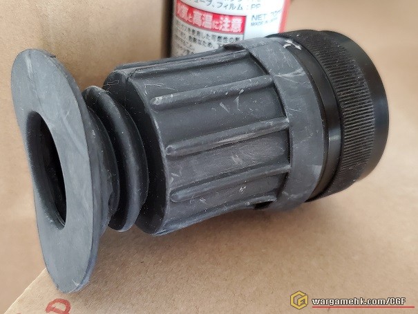

作者: Dave    時間: 10-6-2022 09:18
311964
311965
好介紹,會買支試用。
在下手上都有些測距儀,RUN CAM 那些是橡膠漆面,放1, 2 年就變到好像膠水般好肉酸...
之前用雙星水性開油水直接抹甩哂算。
