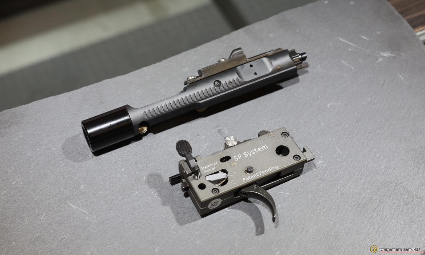

我買左sp t8出果把成槍,3千幾,本身已經係呢set野,計落好似抵玩過買馬記

比較明顯係
1.冇左馬記bolt lock塊鐵片,轉咗傳統隻搖搖板
2.要拆內管,用六角匙拆條機米螺絲搞掂
3.drop in的擊發組,鋼bolt(市面賣緊千幾)
4.hopup膠已經係自家雙牙紫膠,條內管唔係黃銅管
咁計返如果個鋼bolt同box散晒已經千幾,意味把槍都係2千左右,又算抵玩
作者: ken5500    時間: 22-10-2022 15:24
不過亦同樣,我拆hopup果時發現粒機米係打入上身去固定,即係可能換唔到其他身/要diy係其他身鑽機米孔

穩唔穩定要時間去考驗,特別係冬天的來臨
自己玩過豬HK/KSZ/VFZ/KA/馬記/豬P/井勝/蛇蛇,暫時打左幾匣,睇落似馬記,扣trigger幾乾脆利落,
拎住令我諗起以前膠身電槍,超輕
感覺上粗打應該幾好,以同比性能,內件性價比都幾高
(減左散買T8 bolt+trigger box千幾蚊,即係把槍值2千)
外皮處理就一般,上下身條坑好細但係有毛邊,摸落有D吉手
間野有代做士拉曲,但係唔知把槍有冇,上膛個扣仔坑已見銀
個身換唔到其他MWS副廠身,要等廠方發大做出其他身
個人黎講睇落似走的路線係性價比X性能向,一出廠原廠廠配幾好,有誠意
但係中意外表換換換的師兄就要留意岩唔岩數,內件係OK的
