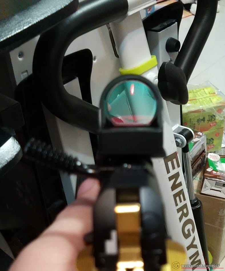

SOTAC SRO 百幾二百呢個質素算係正常的了,而且凸字身。
邊位是有少少扭曲但不嚴重。
在下這個高質鏡當然好D ,粒點踩邊都是圓的。
有興趣可以買個,4 舊水值得。
PS. 以下為之前買的垃圾級SRO 不知甚麼牌子,粒點扭到圓變直..嚇死人。
[ 本帖最後由 Dave 於 15-12-2022 22:50 編輯 ]
