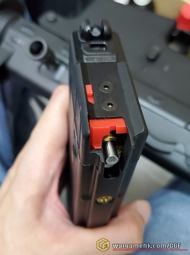

呢枝是不是本身無打完 bolt-lock?

作者: jacko    時間: 16-5-2024 21:21
原帖由 bennytsang16 於 16-5-2024 21:16 發表
318770
唔係lock bolt, 係無彈就頂住打唔到嘩佬
作者: NCP013    時間: 17-5-2024 00:21
但又好過MP5, FNC 冇彈停BOLT時,條bolt 可以好好睇睇繼續埋州

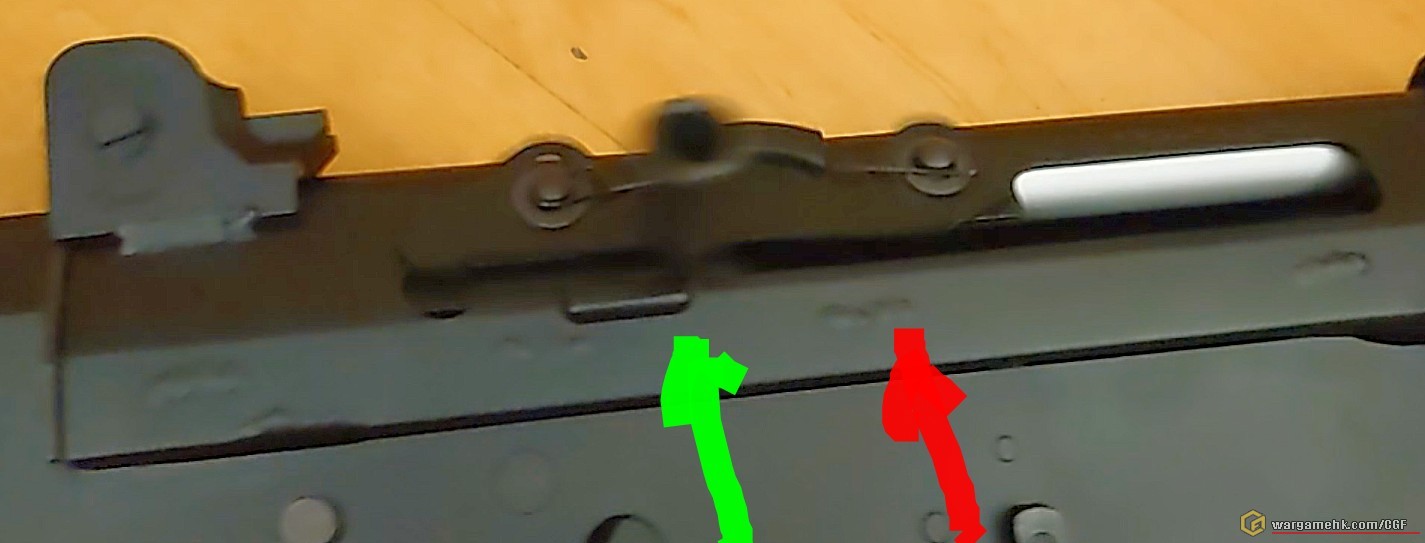

作者: NCP013    時間: 22-5-2024 00:20
行多0左DD,盡了力,紅色係原裝位置,綠色係執過後
激進D拆走buffer,應該會間歇性卡飛機同監生夾扁條recoil spring, 剪短佢又驚唔夠力recoil.
而家cut走大慨3/5 buffer, 好似D “全行程”GBB AK 0甘,頂住檔先。
我純粹當掛牆model gun 玩,會否影響射擊效果我就不理了

作者: jacko    時間: 22-5-2024 21:36
原帖由 NCP013 於 22-5-2024 00:20 發表
已經好好多
