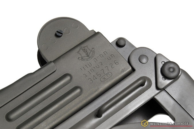

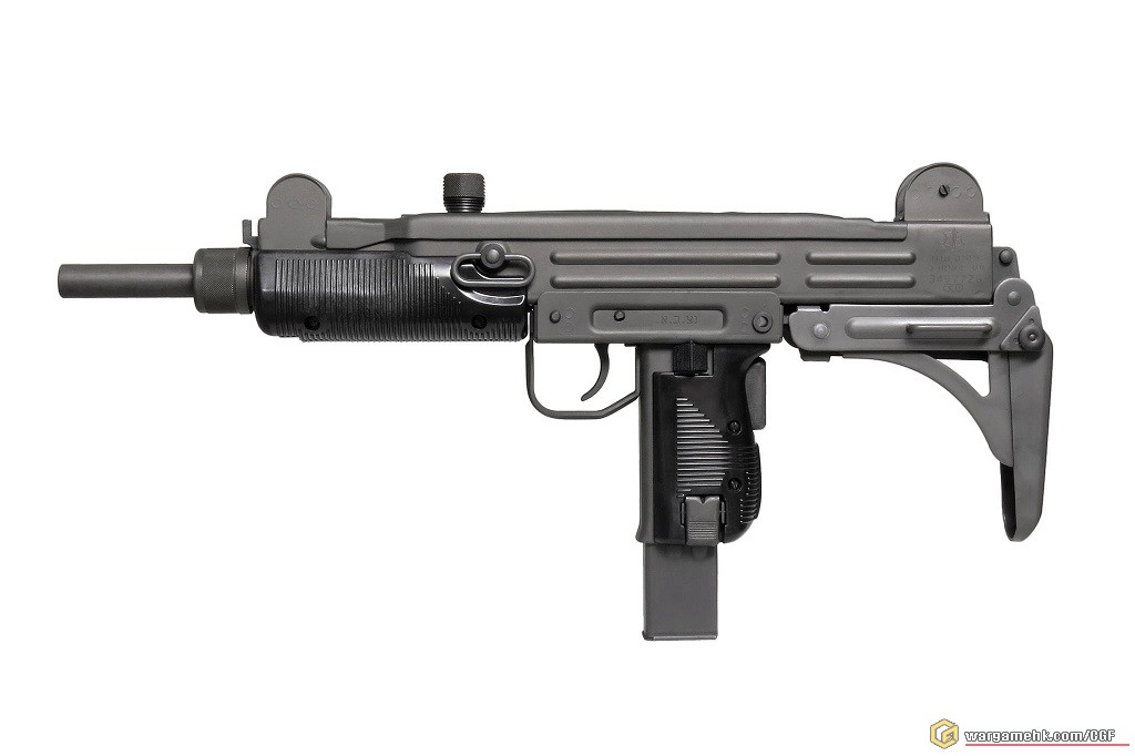

以色列刻印版 v3 UZI,是否這一枝? 有咩要執?

正係呢支!
首先呢支係Co2版本,我就另外買多隻Gas匣返去打,
點知用Gas匣係完全打唔到,一扣雞就爆氣,
用Co2匣打到,但清唔到匣,
我觀察一陣斷症佢係氣密有問題,
於是乎先用布濕天拿水up住出氣膠十分鐘等佢發漲,
本來想拆出黎直接浸天拿水效果會更好的,
但東北個死人設計拆出氣膠要成隻匣爆開先拆到,
太麻煩唯有用布up漲佢算,
漲咗之後果然有效密氣好咗Gas匣打到啦!
但仍然清唔到匣,
放是我再拆隻飛機落黎將尾部O ring 換大一碼上去,
原廠既實在太鬆唔密氣!
搞完之後立時精神晒爽打清到匣!
但搞咗我成半日真吹漲!
以後見到東北野都諗下先!
