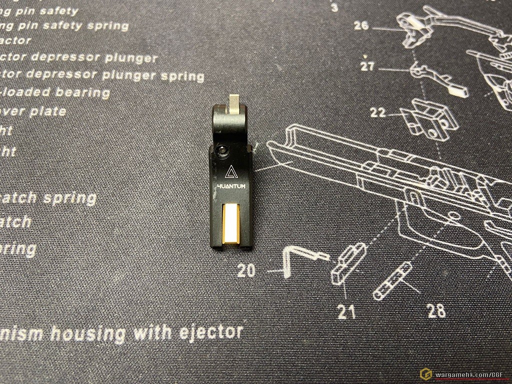

影下個trigger本體,外觀唔錯,唔鍾意金色safety佢亦有跟多塊黑色替換件
有樣0野需要留意,係原裝已經跟返新版線性trigger,
唔駛好似佢youtube條片拆出黎裝過咁麻煩,要換返舊trigger亦更容易

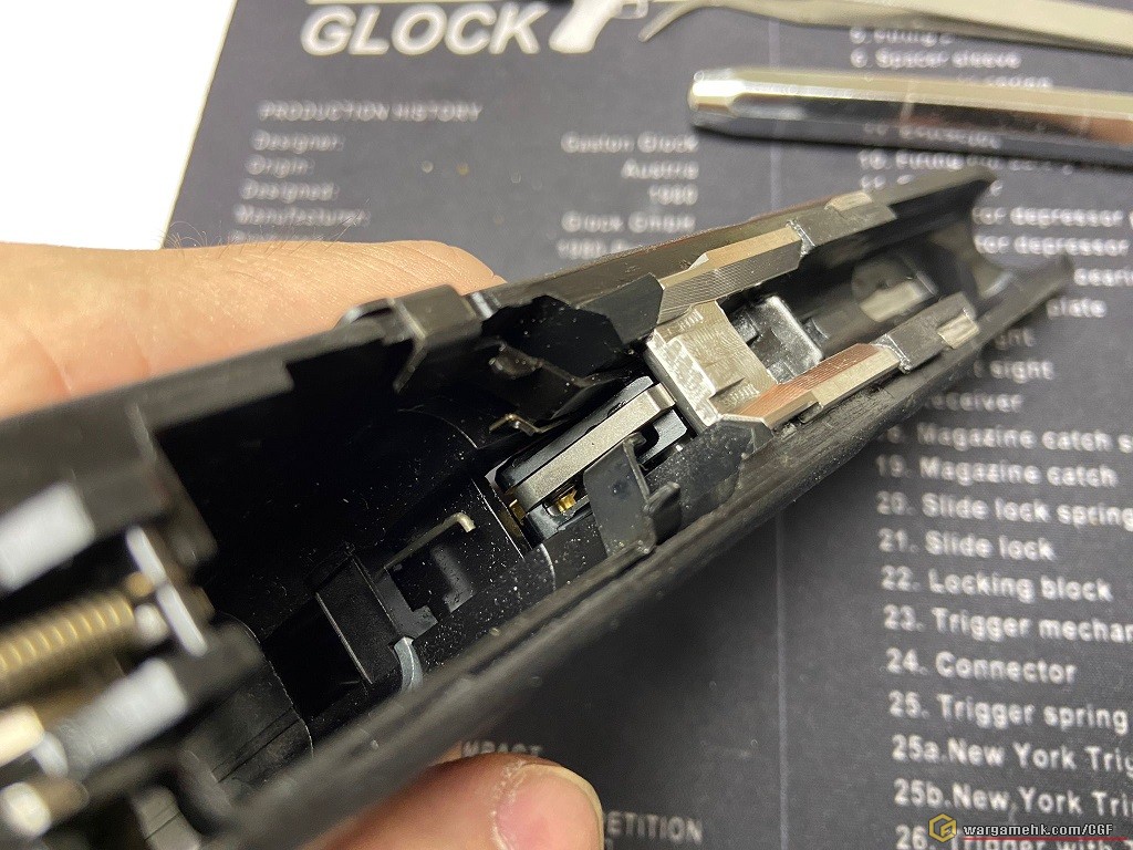

舊trigger set拆出,trigger safety無彈弓只係靠條幼身膠條提供回彈力
見到已經係屈曬就斷咁滯
