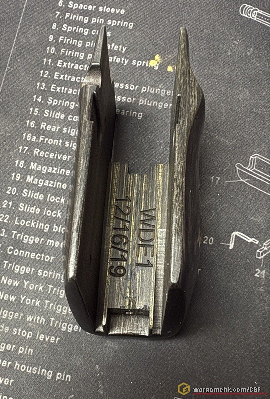

兩片木grip安裝係靠fit入槍身鏤空位置,再用螺絲同定位pin固定。而說明書所講呢個位置其實唔拆都可以裝到
跟住係主角銀雞出場,連同需要工具(仲有個電磨無入鏡
呢個砂紙grip貼係小弟參考網圖自己DIY,手感其實都唔錯,不過今日要同佢say goodbye了
拍個grip片落去,個尾位幾乎係唔駛執的,但係中間鏤空位同WE銀雞個frame係唔對的,需要加工。
左右grip拍埋去對齊上下位置,用marker畫好位,跟住就係電磨出動。
留意唔好太心急大刀闊斧磨落去,否則容易左右grip片一高一低。
mag release位記得亦要打磨避讓否則退唔到匣
火控組尾部如有干涉亦可適量打磨。
經過漫長的try and error,終於fit到入去。

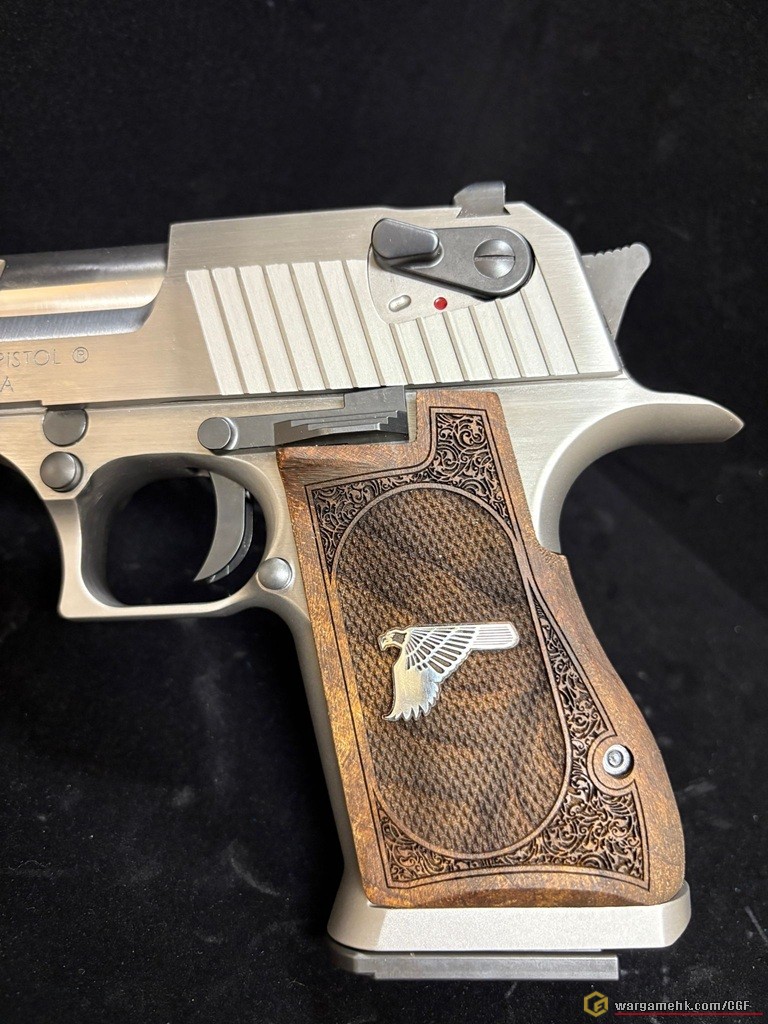

作者: kenchow1989    時間: 10-5-2025 18:29
後面參考大佬班門弄斧,影幾張唔同角度0既相
小弟平時自拍都無多張,攝影技術差勁,望各師兄手下留情

這色澤和紋路,似乎是歐洲胡桃木?
作者: kenchow1989    時間: 13-5-2025 03:02
原帖由 Ang123456 於 11-5-2025 18:48 發表
原來如此! 你這把靚仔好多!
所以WE的銀色我買不落手, 最後是買了黑色版。
WE原廠銀色款,可以試下用淘仔買得到的文玩拋光塊(1000/10000目雙面)稍為打磨一下,可以有接近吉打kit finishing外觀,不過唔好拋得太勁,否則會露出下面一層淡銅色coating
黑色版玩得多D掣甩油,可以淘枝"水龍頭補漆筆",用"點"0既方式補色(千祈唔好用"劃",會溶走舊漆,最好先搵個唔見光0既位試一試

無錯係胡桃木walnut,不過係唔係歐洲就唔清楚
同埋落單時仲可以留言個grip要深色定淺色木料
