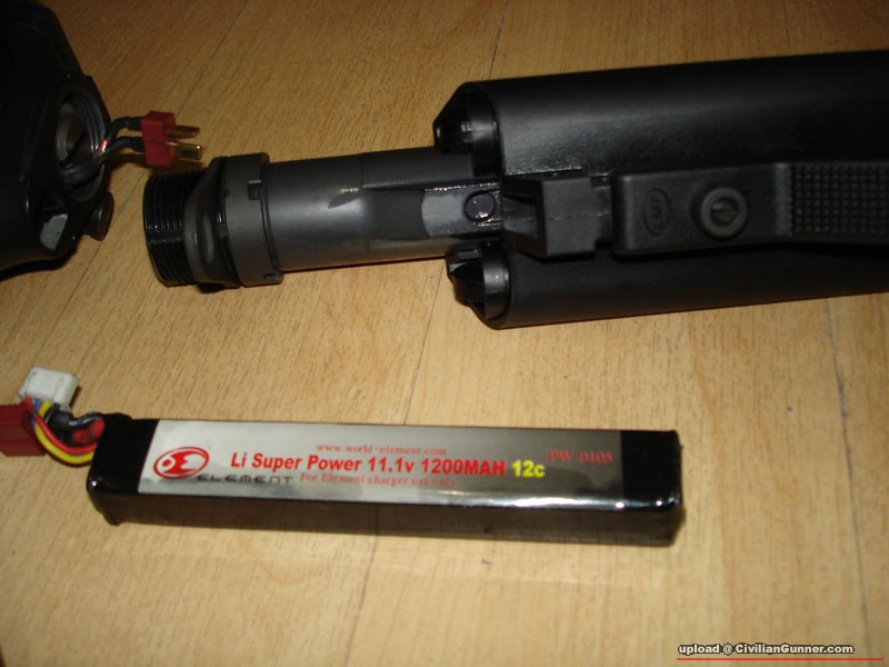

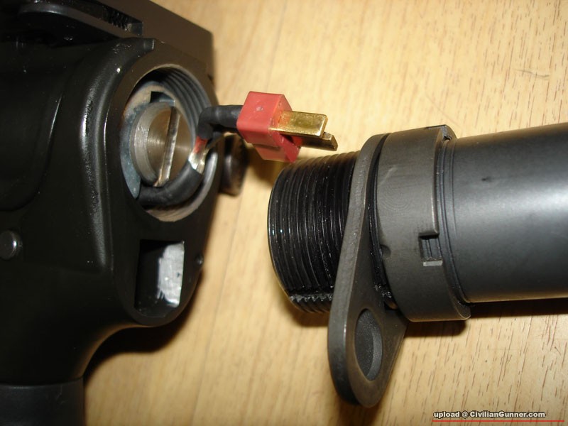

我都係用 Star M4. 亦都試過有噤是情況發生, 後來發現係個麽打問題.
最後就換咗個馬老二 1000 麽打, 打到現在都無這現像發生了.
重有( 緊記轉尾通的時候不要轉得太入, 會做成電線破裂而短路 )
這樣亦都可能有噤是情況發生.
有錯請各位大哥更正
