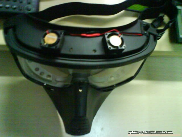

作者: 亞豹    時間: 20-10-2008 02:50     標題: 眼鏡裝風扇問題..內附圖
之前睇有人話裝d風扇落鏡度.
話有d超細隻靜音風扇..
我行左黃金高登鴨記好多次都搵唔到所講既靜音超細風扇...
請問有無邊位師兄知道邊度有得買..我好想裝風扇呀..因為好多霰氣睇唔到野...
煩請知道既師@話我知邊度有得買好嗎!!!
地點係鴨記近西九龍街尾果間電腦鋪..
叫新昌電腦有限公司..入鋪右手邊地下..
2.5cm DC5V 0.55W 1CM厚風扇仔..29蚊一隻..
順手係側邊間電子鋪買左個9V電插...一粒9V電推晒兩隻扇.
頭先岩岩裝左落鏡..成晚打GAME都無霰氣..一流..
聽日影相俾你地睇下.
華輝我都有上去..佢得4CM..仲要12V..
黃金就無去啦..
最後Thank you各位幫手介紹...
用後報告..有少少聲..但我覺得唔會對打GAME有太大影響..
風唔係好大..但係要無霰氣..一定做得到..
建議唔好買太平既電..上次順手係鴨記買10蚊3粒..打左3場就無電啦!大約開左一小時左右!
記得用兩把.一左一右.如果唔係做唔到兩邊防霰!
電方面..一隻扇5V.兩隻10V.基本上用粒9V電就攪掂..方便到極..
唔想整爛個BOLLE..所以都係用膠紙貼上去..都OK實..如果大汗記得帶定D膠紙後備啦!

無錯呀,就係呢種啦,師兄手工唔錯啵,有無試過落場呀,請問你風扇方向係吹風入眼內定抽出呢?
作者: KasonCHEUNG    時間: 29-10-2008 17:09
原帖由 peter9999 於 27-10-2008 20:23 發表
一定要抽出~
用左後, 未試過有霞氣~~ 當然要整好d對流啦~~
