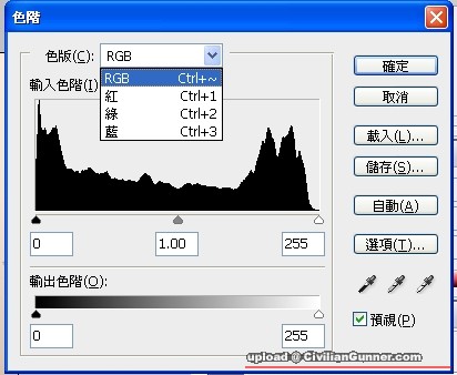

上面o個2張我係用呢個搞
我知下面呢2個都可以做到執色,但唔知三樣野,點用,同埋個先後係點用

作者: 高!高!高!    時間: 3-1-2009 03:15
首先如龍兄所說,WB用錯好難教得返正,(做"分色"的同事可以做到好接近)
之前你比我睇的相,現場光蓋過了閃燈這種偏色還可以教得到.
我都係用色階/曲線,色相太過簡化,所以冇用.
先推正光暗/反差(即RGB一同調整),之後才跟據偏色的對色一個一個修正.
容易點的方法:
黑/白/灰的滴管,用黑滴管點在相中的黑位,之後會出現色表,
你可看到你點的黑位偏向了那個色,把它推回純黑,按確定,
整張相的黑色(暗位)就會較回純黑,白色一樣咁調較完,張相會正相好多.
平日盡量用色階/曲線推RGB/YMC去調較當做練習,
因為這是影彩色的基本功,學得唔好,之後會越學越復習難明.
