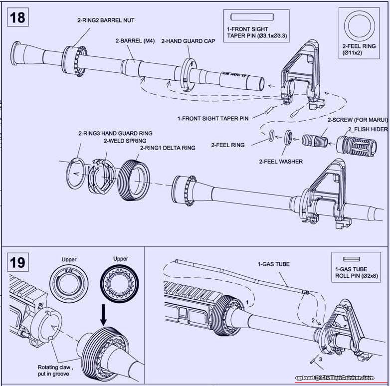

作者: 134a    時間: 14-1-2009 12:06     標題: GBB M4 (WA SYSTEM) 全體大裝拆教學

作者: abadname    時間: 14-1-2009 12:19
這是井勝的圖吧,如果要使用是否先應詢得同意?
作者: Castlevania    時間: 14-1-2009 12:20
擺上精華吧!!!
對岩岩接觸GBB的朋友黎說,真的是一個很的學習圖
作者: 路比    時間: 14-1-2009 14:03
個結構比想像中簡單 多謝分享

作者: 舞雲    時間: 3-1-2010 23:41
我想問圖3 (7-15)個件可以邊度買
作者: dickyan28    時間: 24-1-2010 16:21
原帖由 舞雲 於 3-1-2010 23:41 發表
我想問圖3 (7-15)個件可以邊度買
這件parts用來收頂住射擊選擇掣枝pin用, 井勝自家用, 井勝部件出名難訂, 除非唔見左, WA唔啱用!

作者: cliff-lau    時間: 26-2-2010 01:10
Is it suitable for AGM
作者: Hkpolice-Psu    時間: 12-3-2010 15:10
原帖由 cliff-lau 於 26-2-2010 01:10 發表
多數相同, 小數相似

作者: seiko1    時間: 4-3-2012 20:33
有無人知10-17個size係咩
遮住左睇唔到

作者: 6638    時間: 7-6-2012 17:19
GP既m4 kit都啱?
作者: 6638    時間: 10-6-2012 16:12
無教砌/拆槍管既
作者: dickyan28    時間: 17-7-2012 05:23     標題: 回覆 32# 的帖子
行 WA 原開發系統的 GBB 基本上大同小異

作者: newbiegary    時間: 14-8-2015 12:05
請問有彈夾的爆炸圖嗎?
作者: dickyan28    時間: 14-8-2015 13:01
原帖由 newbiegary 於 14-8-2015 12:05 發表
請問有彈夾的爆炸圖嗎?
類WA系統的各品牌GBB, 在槍枝結構與操作上都很接近, 爆炸圖內容基本上98%可相互通用
彈匣方面, 由於各品牌產品外型上各俱自家特式, 爆炸圖沒有辦法通用
作者: 等放工    時間: 14-8-2015 14:49     標題: 回覆 37# 的帖子
你要邊隻匣既圖先, 大路果幾款網上應該搵到
