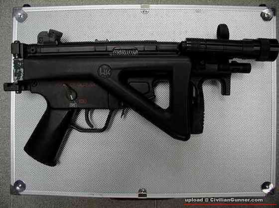

作者: runner    時間: 11-4-2009 23:59     標題: 愛的替身MP5K完成啦
失色在唔係用L72! 鎗身深色咗D! 鎗背中間有裂紋已補鋼土幾次但只要再拆Lower又再裂,刻字太淺,但師父已重刻2次,
無乜特別,簡簡單單,叫做完成啦! 多謝太家觀賞和意見!
聽日帶佢落場!

開頭用CAROM steel b1ue灰色噴油,但太淺色,
之後用CAROM steel b1ue黑色,又覺得太藍,
最後用五金鋪PYLOX,雖然黑咗D,但最自然。

作者: runner    時間: 12-4-2009 22:37
Bolt片唔郁得,如果改鋰電應該夠位郁!
枝鎗係屍A黎架!
希望將會生產GBB各大廠商,認真做枝似樣D嘅MP5啦! 唔好令大家失望!

作者: runner    時間: 18-4-2009 00:22
原帖由 toysjunky 於 17-4-2009 23:46 發表
整得好靚。個trigger你點造?
用鋼膠加係原先Trigger後面,磨完後噴番油完成!
唔好買一條圓形嘅鋼膠,快凝固但無咁硬!
買一盒有兩樽仔嗰隻,慢凝固但堅硬好多!
[ 本帖最後由 runner 於 18-4-2009 00:27 編輯 ]

作者: runner    時間: 18-4-2009 00:42
原帖由 阿鼠 於 18-4-2009 00:34 發表
樓主整槍真係有心,我就無咁既耐性啦
多謝師兄讚賞! 我買番嚟嗰陣都唔諗住改,點知睇睇吓個外形又忍唔住,手作野磿下磿下,自己攞黎辛苦!!!

作者: runner    時間: 18-4-2009 01:09
原帖由 toysjunky 於 18-4-2009 00:44 發表
你塊bolt片用乜嘢整?個金屬身係CA出品?
唔郁得,膠片,成枝都係屍A成鎗!
其實依家都唔興依D手作野,我唔想洗錢先至自己落手!“無錢洗至真”
個body / Trigger CNC番黎然後blue咗佢好過,又靚又有質感!
個Lower Grip又係啦! 搵廠做個真數injection出黎又靚仲可以賣街,
唔駛好似我咁攞鋼膠左補右補!
