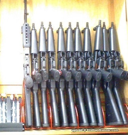

作者: 阿Fee    時間: 19-5-2009 10:56
舊書櫃拆中間層板,紅色架本來係"宜家"賣$49既毛巾架
[ 本帖最後由 阿Fee 於 19-5-2009 11:01 編輯 ]

作者: Hkpolice-Psu    時間: 19-5-2009 11:40
原帖由 阿Fee 於 19-5-2009 10:56 發表
75043
HOPUP牌都未甩?!
作者: 傑克上將    時間: 19-5-2009 12:14     標題: 回復 53# 的帖子
成10支mp5甘多仲乜!

作者: 阿Fee    時間: 19-5-2009 13:04
原帖由 傑克上將 於 19-5-2009 12:14 發表
成10支mp5甘多仲乜!
某非謀利地方的射擊隊
