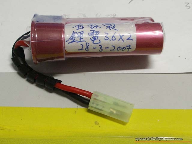

唔知大家有無用過一種圓柱形鋰電, 1250mah 11.1v (15c),
如果打底中力(上彈好快), 我地試過打左一日, 打左3000飛以上,
電池重有電, 相信可打4000飛以上, 今個星期日再打,
試下4000飛重有無電, 因為舊電有15c, 所以連full 300飛,
都無跌volt, 依然好暢順, 舊電亦無發熱發漲. 但係價錢就相差好遠,
只賣$160.
作者: OnOn    時間: 23-1-2007 19:38     標題: 圓柱形鋰電尺寸
圓柱形鋰電尺寸 18MM直徑 195MM長度, 可以用平衡差或兩條電線差電.
另外, 我見平衡差機都有好多款, 最平只係$80, 好似亞龍果款,
都唔使$200.
作者: WeDs    時間: 23-1-2007 19:48

係香港仔見過, size 係 8.4 mini 電咁上下, 但就係10.8v, (冇錯, 係每舊3.6V,X3).

作者: konzyda    時間: 2-4-2007 02:14
原帖由 亞龍 於 18-1-2007 03:34 發表
槍用鋰電
雖然話過唔貼相,但好多師兄話cgf  o個邊太慢,睇唔到...........
所以只好又貼la,係到唔中意睇的師兄們講聲唔好意C先
先黎睇下舊電同充電機先
電磁係 Thunder power 1320mah 11.1v ($370)
胆粗粗 自家制 未測試 係鴨記買來焊接
圖片附件: [1] PICT0657.JPG (2-4-2007 02:14, 25.64 KB) / 該附件被下載次數 565
http://www.wargamehk.com/cgf/attachment.php?aid=14442
圖片附件: [2] PICT0658.JPG (2-4-2007 02:14, 27.29 KB) / 該附件被下載次數 585
http://www.wargamehk.com/cgf/attachment.php?aid=14443
圖片附件: [3] PICT0659.JPG (2-4-2007 02:14, 39.99 KB) / 該附件被下載次數 589
http://www.wargamehk.com/cgf/attachment.php?aid=14444
作者: konzyda    時間: 2-4-2007 21:41
原帖由 konzyda 於 2-4-2007 02:14 發表
胆粗粗 自家制 未測試 係鴨記買來焊接
大家點睇
作者: WeDs    時間: 4-4-2007 13:22
鋰電自己焊都幾危險.
你試左睇睇夠唔夠力推再研究.
作者: konzyda    時間: 9-4-2007 02:24
原來係3.7v X 2
1j ok  110吉打彈弓拉唔到

c hing 我想問下你用咩叉電架??
用咩焊架?
作者: konzyda    時間: 17-4-2007 02:03
原帖由 ek9 於 16-4-2007 01:31 發表
c hing 我想問下你用咩叉電架??
用咩焊架?
用speed ex15pro叉電機
鋰電買返黎已經有焊片 用焊槍就掂

作者: ek9    時間: 17-4-2007 15:17     標題: 回覆 #68 konzyda 的帖子
咁係唔係叉完會自已停架??
作者: konzyda    時間: 18-4-2007 02:54
原帖由 ek9 於 17-4-2007 15:17 發表
咁係唔係叉完會自已停架??
冇錯
