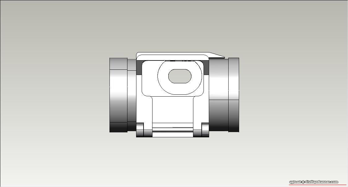

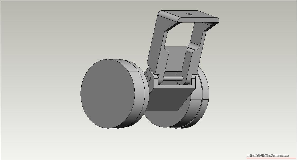

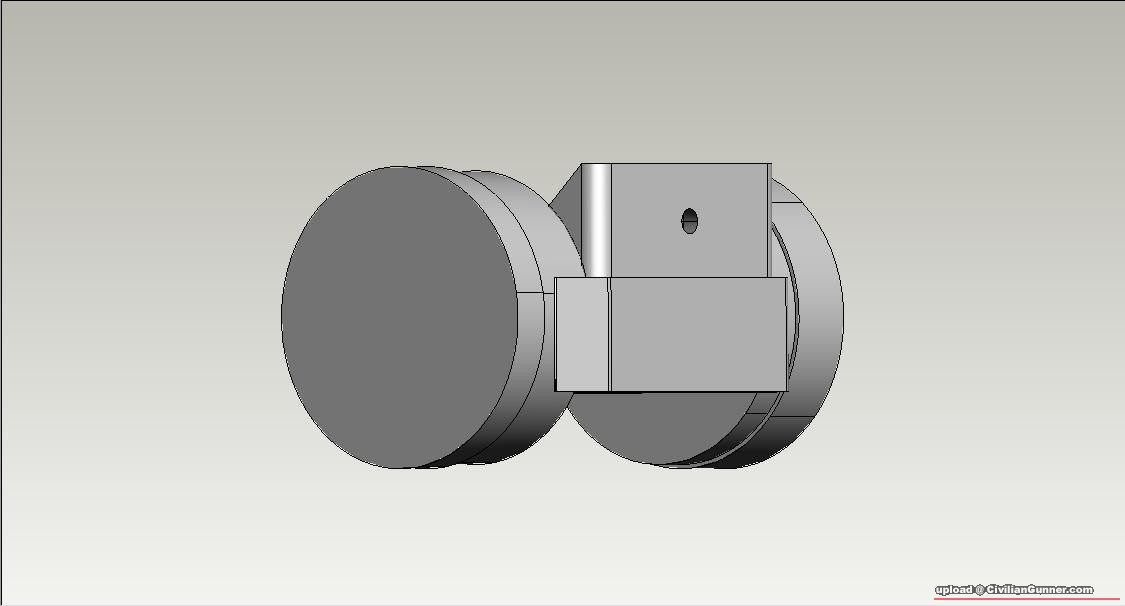

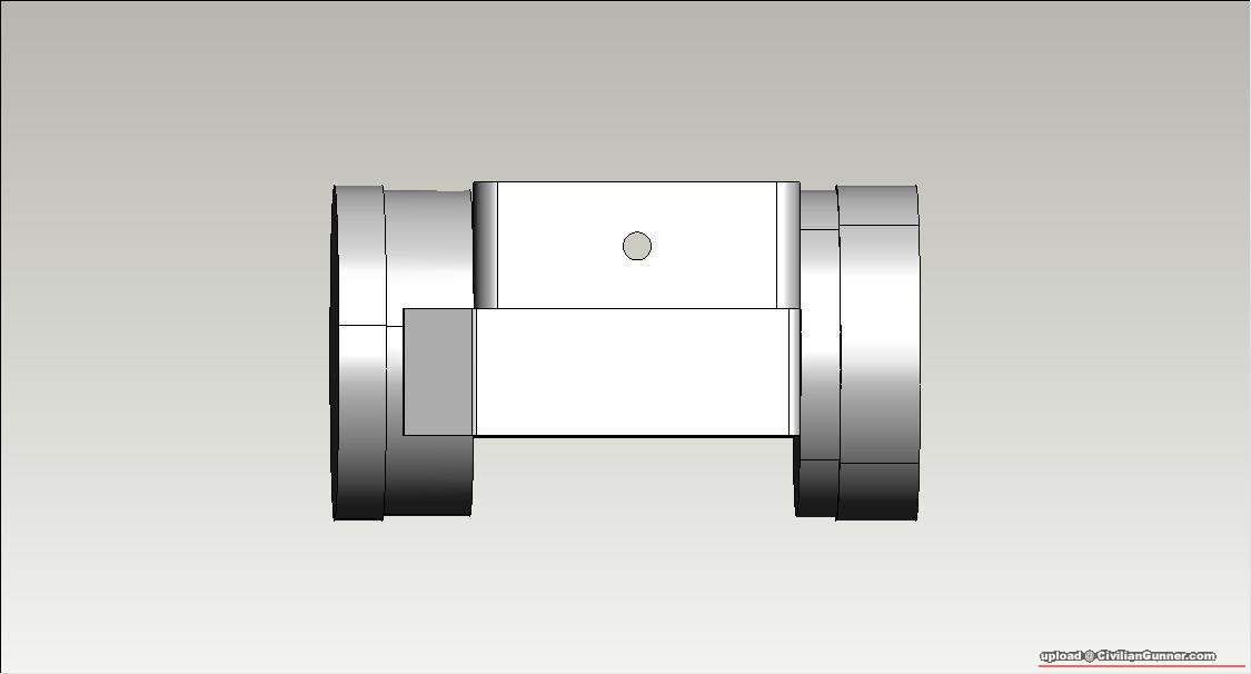

作者: sunny2014    時間: 27-8-2009 16:46     標題: 第二回 後準星(2)
之前先話過無錢,全部野都要手做
都唔知幾時先可以完工
仲要做出黎一定唔似
但事有湊巧,早幾日居然比我知到我原來我老豆同廠家好熟
仲話可以幫我搵人整喎
於是就開番好耐無用過既Pro/desktop,整左呢樣野…
疑似第三代千米表呎
唔知會唔會錯數呢?
下回,HK21E腳架(?)
[ 本帖最後由 sunny2014 於 27-8-2009 16:49 編輯 ]

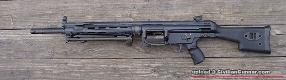

作者: sunny2014    時間: 27-8-2009 19:55
又要問野…
其實HK21E係用邊隻腳架?
我見好似兩種都有見過咁既…

作者: sunny2014    時間: 28-8-2009 11:12
原帖由 Zielfernrohr 於 28-8-2009 00:46 發表
順便報個價黎
等我做埋槍管同腳架先一次過去報價
仲要修過個表呎,尋晚睇相見到錯晒數
由於個表呎係無用既,可能仲會順手做埋個ZF鏡座
至於前節,尾托同供彈具研究過,應該可以自己做到

作者: sunny2014    時間: 28-8-2009 18:36
原帖由 chiuho3489 於 28-8-2009 17:50 發表
個ZF鏡座,要唔要參考下呢?
不過未見過個實物,所以唔知個結構
另外,我大約知到個後sight構造,暑假完左我就畫埋佢
師 ...
其實個表呎既結構真係好簡單
但形狀就比想像中複雜
[ 本帖最後由 sunny2014 於 28-8-2009 18:40 編輯 ]
